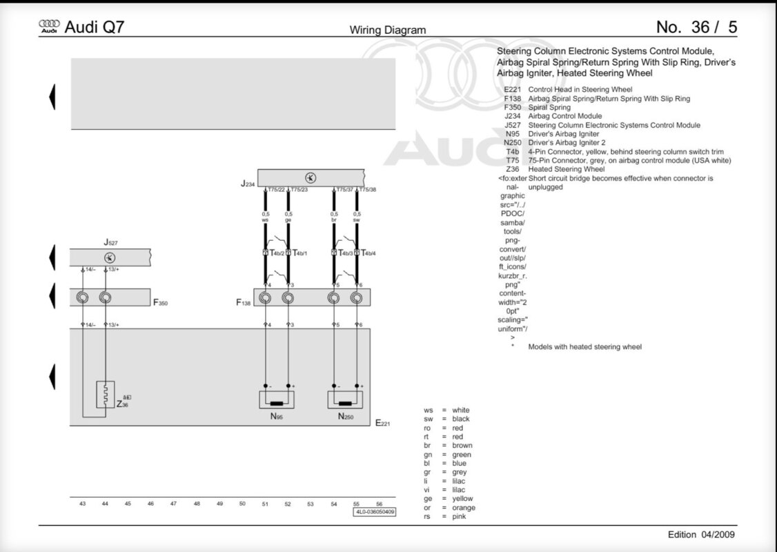

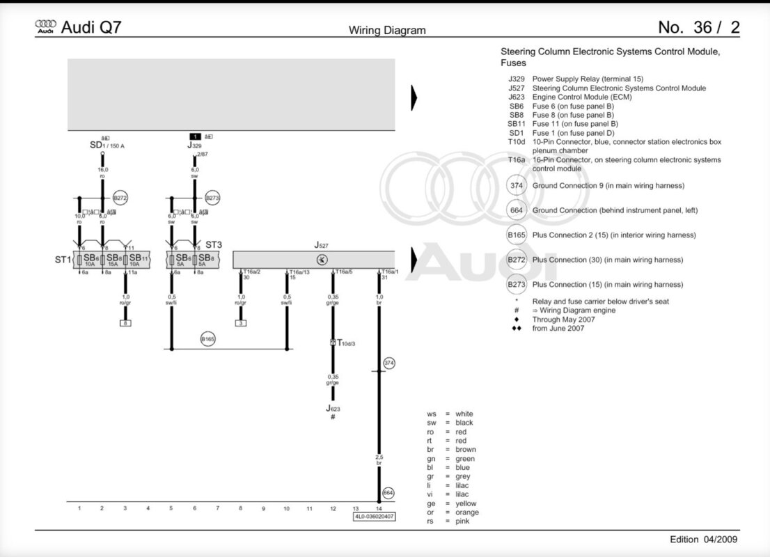

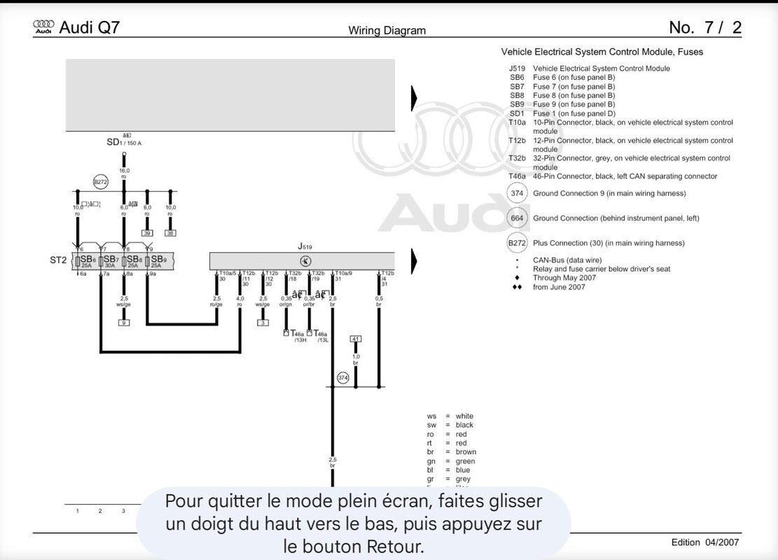

Salut Cedro, Pour les schémas électriquess, je vais sur Cardiagn. Tu choisi Q7 4L. A lire de bas en haut. -
