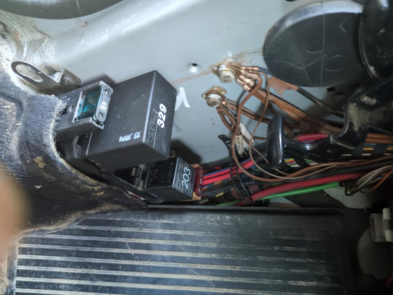

Ce soir je pense avoir enfin avancer grâce à la découverte d'un nouvel endroit ou se cache des relais via un schéma glané sur internet.
En effet, juste a gauche de l'embrayage, il y a encore 2 relais et ceux là correspondent aux fenêtres électriques : les 329 et 203
Après nettoyage des contacts : rien de nouveau, je décide donc "perdu pour perdu" de démonter le grand qui n'est pas sertit.
Après inspection loupiale, je détecte une brasure qui est fissurée et qui peut générer des faux contacts (photo au niveau de mon doigt)
Je recharge donc la brasure, je remonte et je test : Et là c'est le mimi, c'est le miracle !!! Bon ça remarche quoi ! Je trouve enfin une cause assignable.
Je pense avoir résolu mon histoire, cela correspond bien a mes problèmes erratiques qui viendraient de ce faux contact sensible aux vibrations de la voiture...

Nickel, merci de ton retour. :AP-Smiles_2:
Bien vu :AP-Smiles_20:
Avec le temps les soudures sèchent ou se craquèlent voire cassent comme la tienne sont très souvent source de panne aussi sur les vieux appareils HIFI ....
