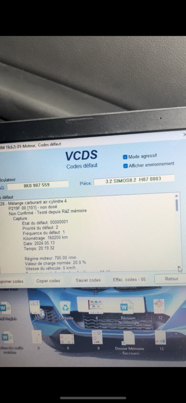

Je me demander si quelqu’un possédant ce moteur (ou non) , 3.2 fsi CALA , avais déjà eu ces codes défauts p0087 p21A0 p219f, pas vraiment de perte de puissance ni de voyant moteur allumer, juste un ralenti qui saccade très peu..
le cylindre 6 a également était en défaut P21A1 mais n’est pas revenu pour le moment..
Ce qui me paraît étonnant c’est qu’il n’y a qu’une seul rangée de cylindre qui montre des défauts de dosage air essence..
L’injecteur 4 a était remplacer, les autres sont passez a l’ultra son et par la même occasion les soupapes on était nettoyer même si elles n’étaient vraiment pas encrasser comme déjà vu sur des 3.2 et 4.2.. je tient à préciser elle est reprogrammé flex e85
Les sondes lambdas ainsi que la came de la pompe hp ont était remplacées également
merci par avance de vos retour 🙂

Oui en effet les pompes fsi, tfsi sont déjà sujets à être fragile, après la Reprog e85 ne date pas d’hier sur celle ci (2019) mais j’y songe quand même à la remplace, mais je vais commencer par remplacer les injecteurs 5 et 6 et voir dans un premier temps ce que ça donne merci de ta réponse ✌️
