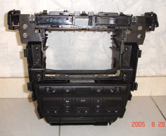

Salut à tous,
j'ai une A6 avant TDI2.5 de 2001.
voici la tof de l'emplacement du poste Audi ConcertI, qui est nul il faut bien le dire!!! blink.gifblink.gifblink.gif
user posted image
on sait donc placer un Navi+ à la place du Concert?
j'ai posé la question à un vendeur sur ebay.de et il m'a donné la photo du cadre à installer selon lui.
Mais pas de prix.
Autre question, c'est quoi RNSE et RNS4?
En fait je recherche une soluce pour remplacer le ConcertI par quelque chose de beaucoup plus polyvalent (MP3 et bon son)
Je voudrais aussi placer un GPS, donc le navi+ parait être bien, mais côté prix... c'est pas le plus économique...
