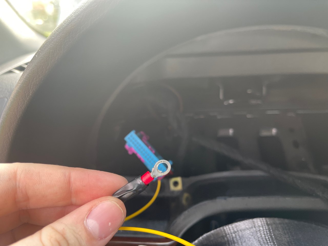

- Câble pour mise à la masse pour éviter l'erreur du niveau de lave glace

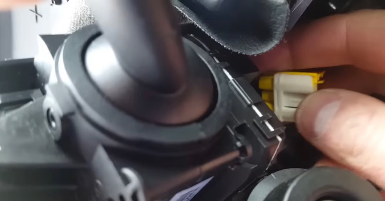

Déconnecter le de ses emplacements, retenez-les pour le remettre plus tard.

Quelques câbles et fixations à enlever
Celui de gauche :
Celui de droite :
Enlever le câble au niveau démarreur sinon ce serait pas possible de sortir le module.
Ensuite vous pouvez enlever le Module enlever une vis ALLEN en dessous et il sortira.

La réf du câble :  000979009 E
J'ai personnellement été à Leroy Merlin acheter des petites cosses, que j'ai soudé au câble jaunes (J'ai remplacé une extrémité par la cosse). Le pin métallique dans le bloc compteur et la masse sur la vis comme indiqué sur le PDF.

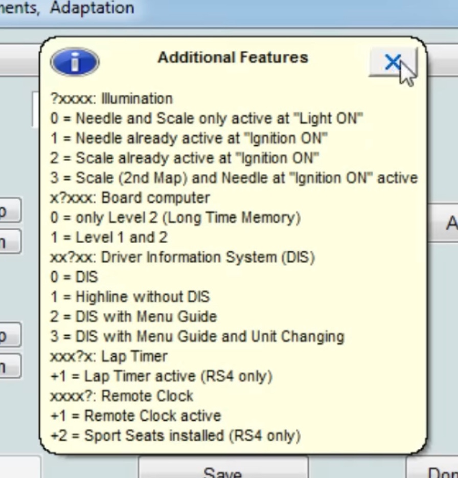

ACTIVATION DU RÉGULATEUR ET DE L'ODB...
Avec votre VAG-COM connectez-vous à la prise OBD de votre voiture
MANIP 1 :
Allez dans "01 -Engine "
                   "Login - 11"
                   entrez la valeur "11463"
                   "Do it"

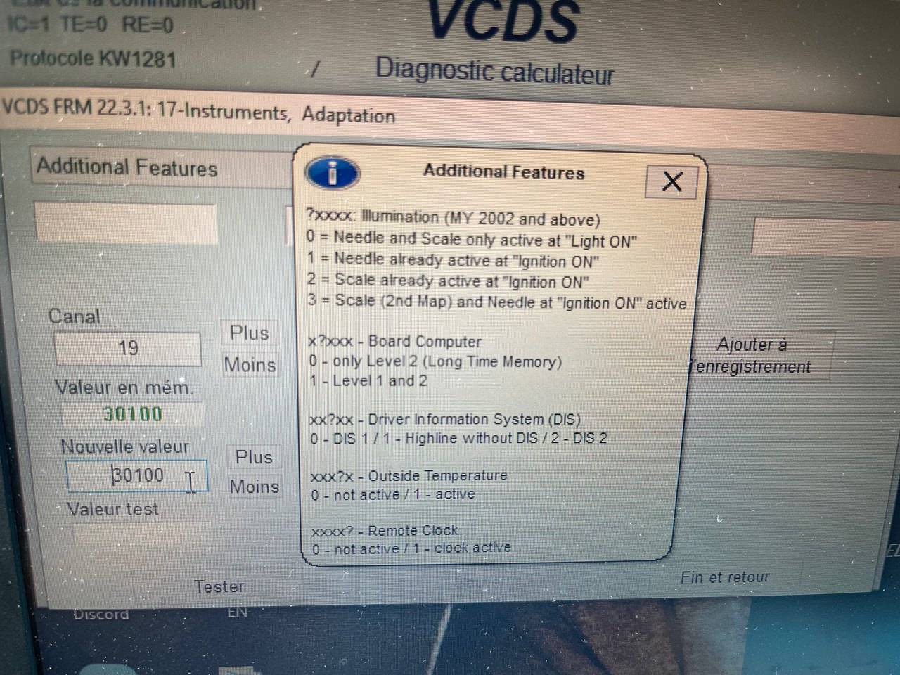

Tout d'abord dans "16 STEERING WHEEL" PUIS "CODING 07 " il faut savoir que vous aurez un nombre spécifique à votre voiture !
Par exemple moi : 02001 qui signifiait "Volant multifonction avec commande radio - sans tiptronic / sans volant chauffant - sans régul/ODB - Berline)
Maintenant j'ai 02041 qui signifie "Volant Multifonction avec commande radio - sans tiptronic / sans volant chauffant - Avec régul + ODB - Berline)
[A] [B] [C] [D] [E] chaque lettre entre [ ] est un chiffre composant ce nombre : 00000 (Exemple en dessous pour ma part)
0   2   0     0    1
Traduction : Volant Multifonction avec radio - sans tiptronic/volant chauffant - sans régul/ODB - Berline
Fonctionnement des chiffres :
[A] = 0 Forcément
[B] = Volant :
0 = Volant Standard
1 = Volant Sport 3 Branches
2 = Volant Multifonction avec command radio
3 = Volant Multifonction avec commande radio et téléphone
4 = Volant Multifonction avec commande radio + téléphone + ???
[C] Variantes du Volant
0 = Sans TipTronic au volant & sans volant chauffant
1 = TipTronic au volant
2 = Volant chauffant
3 = TipTronic + volant chauffant
[D] Équipement :
0 = Sans ODB & Sans Régulateur de Vitesse
1 = Seulement ODB
2 = Seulement Régulateur de Vitesse
4 = ODB & Régulateur de vitesse
[E]
1 = Berline
2 = Avant (Break)

Manip 4 :
Allez dans "17 - Instrument"
                   "Adaptation"
                   Channel vous mettez "19" puis "Read"
                   Vous notez la valeur par défaut
                   Faut mettre une valeur.
                  Faisons comme ça [A][B][C][D][E]
                                                     3    0   1   0   0
                  Sur B6 faut juste changer [B] en avec le chiffre 1 pour activer Level 1 et 2 c'est les mémoires. (Donc 30100 par exemple vers 31100)
                  Sur B7 on change [C] car y a le menu guide.  (Exemple 30100 par 31200)
Ma B6
Une B7 :
Pour activer moi j'avais de base : 30100 et j'ai mit "31100"
Après selon la voiture les valeurs peuvent changer
Sur la B7 vous pouvez activer 31200 car y a le Menu Guid.
Voilà avec tout ça normalement, vous avez régulateur + odb et si vous avez mit à la masse le pin sur le bloc compteur, vous avez pas d'erreur lave glace.

Je souhaiterais apporté du nouveau dans ce topic car avec @RICOU4092 nous avons fait l'installation de son régulateur dans son Audi A4 B6 Avant 2.0 FSI Multitronic. Ricou a acheté un bloc commodo en allemagne venant d'une berline (Module 549N, clignotant, regulateur, lave glace + bague)
Le tout a été filmé pour en faire une vidéo tuto ! Ricou dira que c'est pour montré que les personnes ayant une appréhension ou deux mains gauches peuvent le faire 😌 (tous le monde en est capable)
Donc pour la B6 de RICOU :
- Démontage (Lol logique)
- Changement du module 549 S par un modèle midline 549 N
- Switch du commodo berline du bloc d'occasion par celui d'origine (Break)
- Découpage du cache colonne pour accueillir le régulateur
- Remontage
- Vin Learning + Activation et codage du régulateur
- Codage calculateur ABS puis calibration / alignement du G85
- Rouler pour finir les test
- Régulateur fonctionnel
