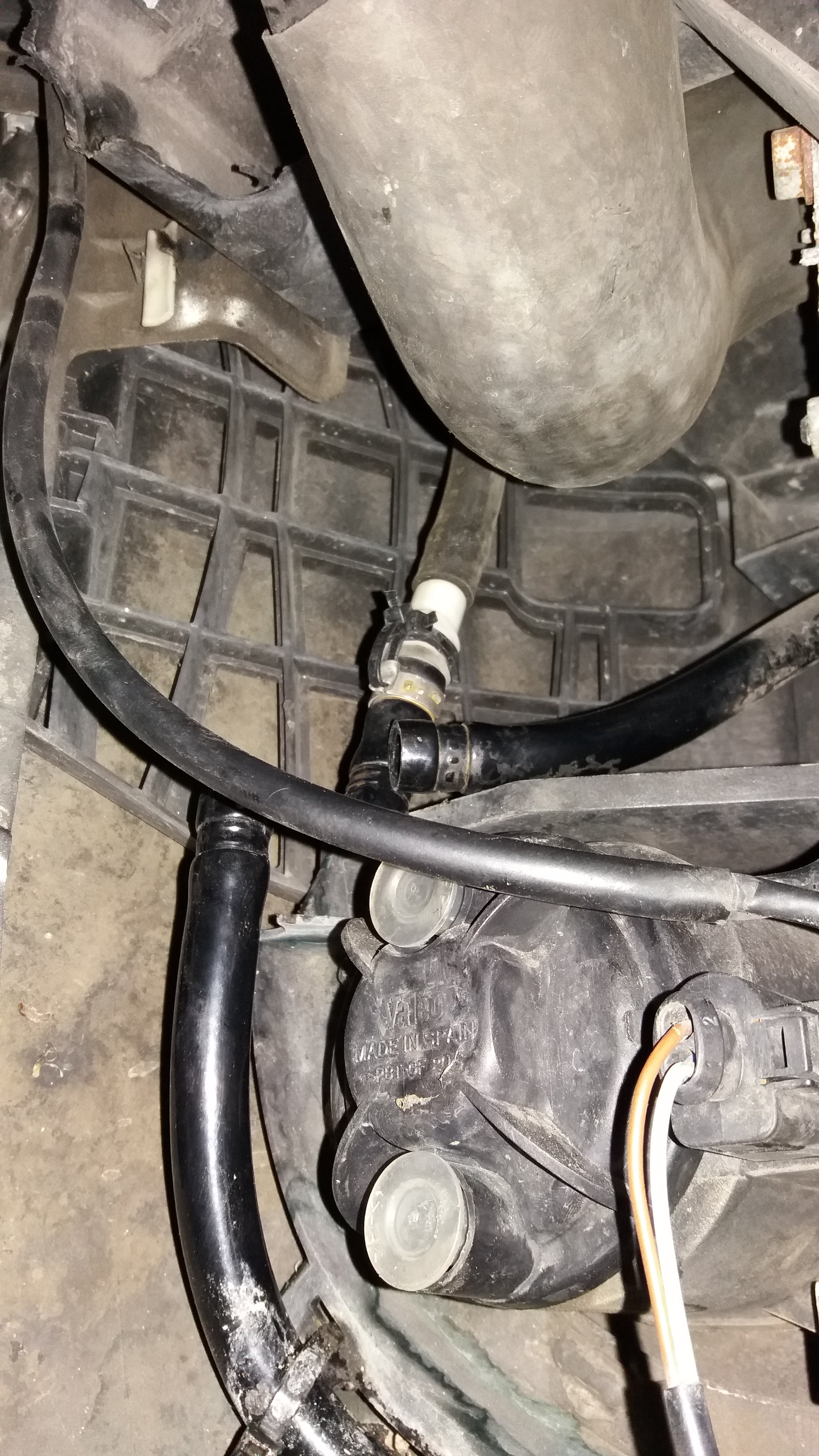

Je me permet d'ouvrir un sujet complémentaire, en effet ce matin fuite de liquide lave glace, donc dépose la protection sous le moteur et là je découvre un té de répartissons du LLG fondu..... :icon21: :icon21: :icon21: , et je comprend d'où viens l'odeur de caoutchouc brulé que je n'arrivai pas à localiser .......c'est fait.... :kimouss: c'était là....

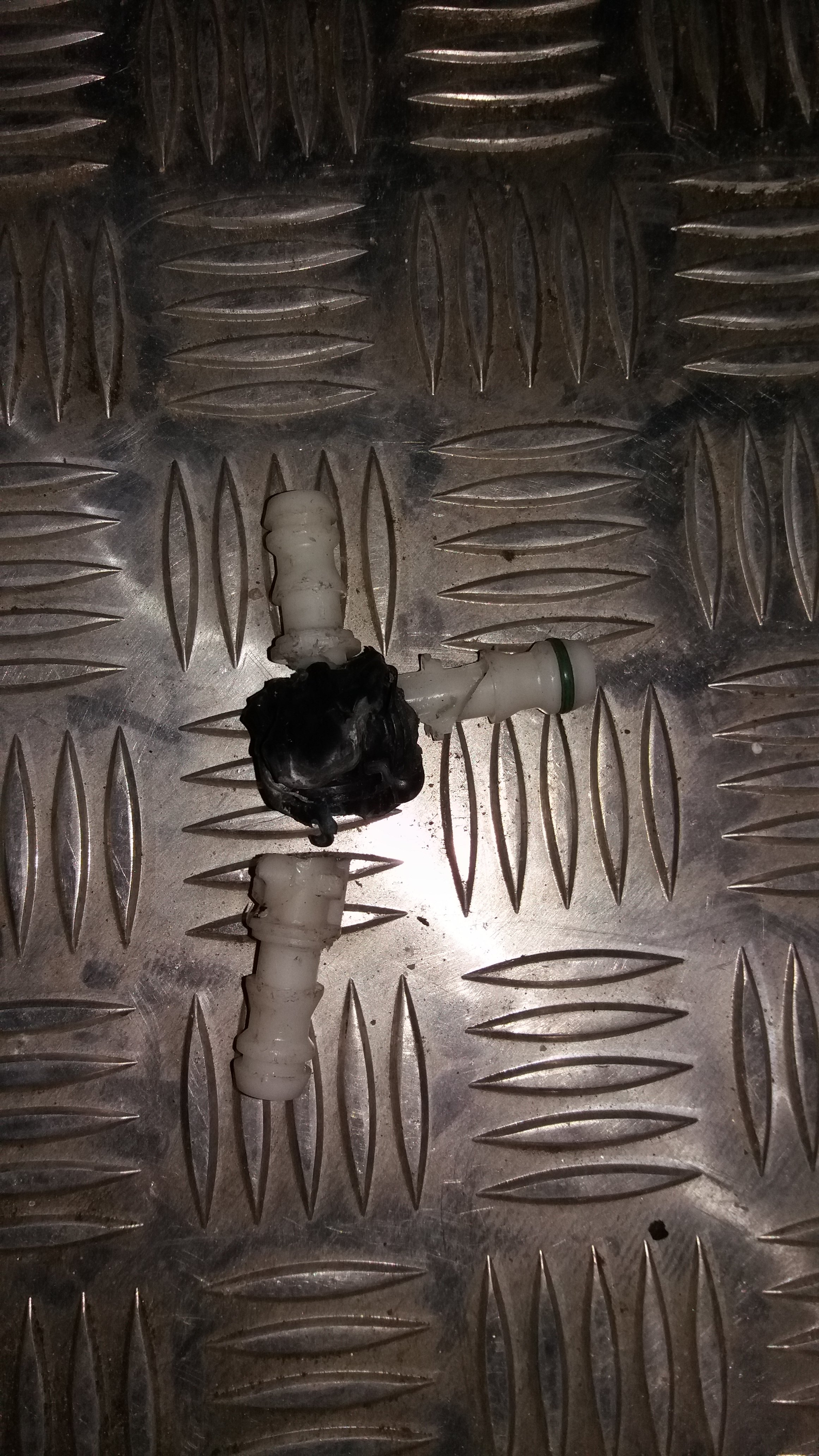

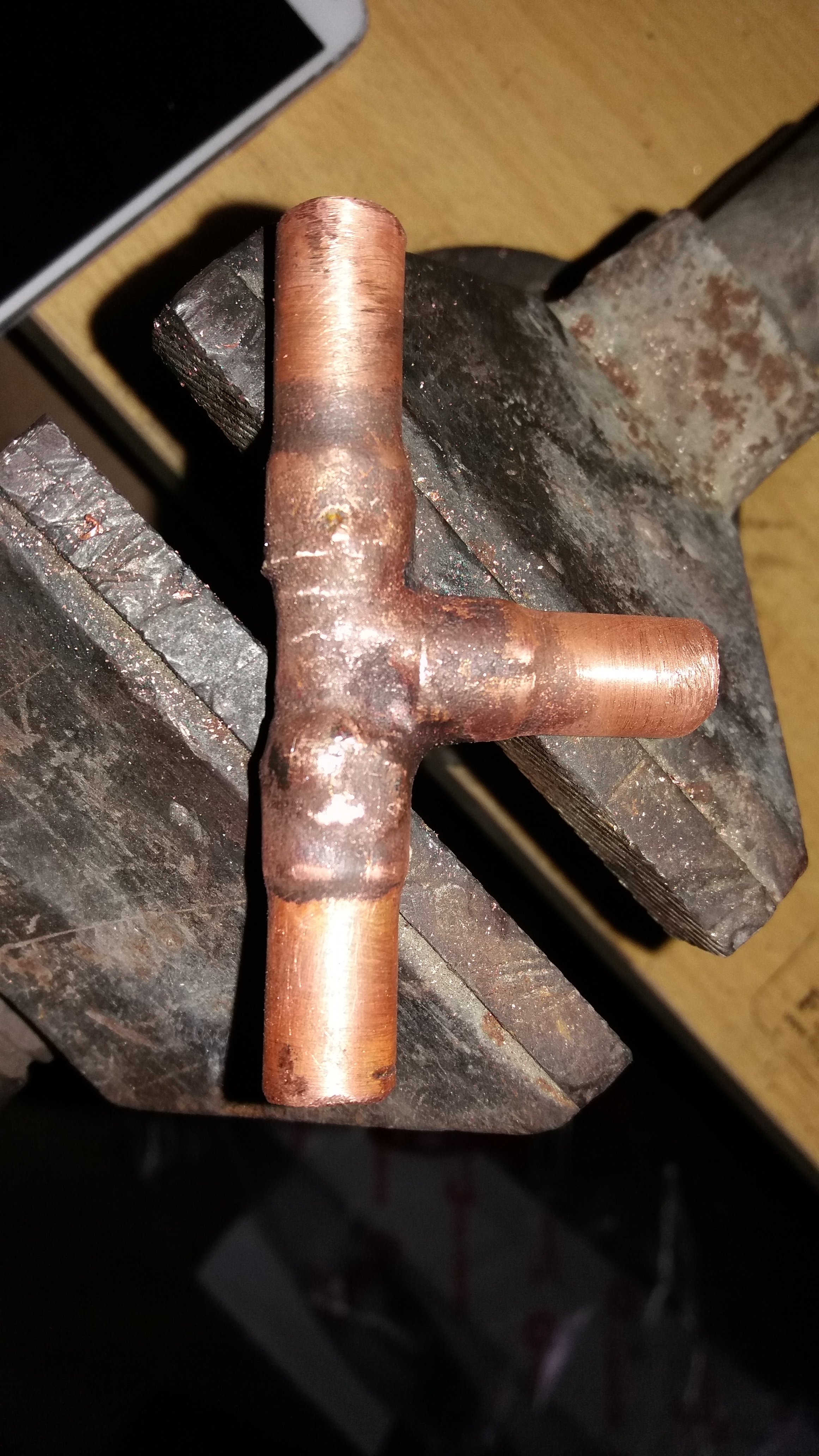

Donc fabrication maison d'une pièce en cuivre de 12mm
Et après la pose

Ton post tombe a pic, je viens de m'apercevoir que j'avais également une fuite avec mon LLG
attention aussi cela arrive qu'avec les vibrations une des pompes s’enlève du joint caoutchouc au niveau du bocal du coup fuite... voire grosse fuite

Perso pour mon cas, c'était simplement une grasse flaque sous la voiture et plus de liquide dans le bocal avec allumage tu voyant défaut au bout d'un certain temps.
Mais contrairement a Jaguard, mon soucis venez non pas du T mais d'une durite qui percée par le copier cerflex, j'ai juste découpé la durite pour virer le morceau endommage, remise sur le T et depuis nickel. Je precise que sur ma voiture, j'ai eu accès a ce T en déboîtant le cache situé au niveau des antibrouillards avant.
