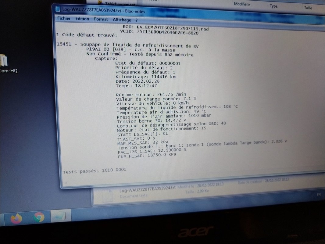

j'ai une petite question.
depuis hier j'ai mon voyant moteur qui s'est allumé.
Après un passage du logiciel vag com j'ai vue ce message(voir photo).
je ne trouve pas le code d'erreur sur le net.
Donc par déduction je pense que cela concerne comme le message le dit un problème sur la soupape de liquide refroidissement de la boite de vitesse...
j'ai effacé le message mais le lendemain il a fini par revenir en fin de journée.
j'aimerais savoir si vous connaissez ce message et si vous avez des pistes sur le problème.
le modèle du véhicule:
AUDI A5 2L TFSI  225ch sporback 2014.
boite de vitesse manuel.
Pour l'instant je n'ai aucun symptôme visible.codedefaut.thumb.jpg.fa724c0058db4bdf7e1f6ba3422c5403.jpg
D'avance merci de votre support
Salut à toi,
d'après les schéma suivant il semble que ton électrovanne n° 39 est HS
Ce circuit sert à l'homogénéisation de la monté en température du groupe moteur/boite (pour éviter que ton LDR et ton huile moteur soit à 90° et ton huile de boite à 10° (j'exagère))
Y a plus qu'a la remplacer !

désolé du retard de ma réponse ,
merci pour l'information j'ai commandé la pièce j'attends la livraison.
Pour être sur de la ref j'ai été regarder directement sur la vanne :) c'est la bonne ref! merci encore pour le support.
voilà c'est changé et effectivement message a bien disparu.
Merci à tous.
Pour le démontage j'ai fait un clamp sur les deux deux durites.
ensuite dessous j'ai retiré la partie métallique qui est pris sous le berceau et qui empêche l’écartement (c’était pour me laisser de la place pour retirer les colliers des durites).
Sujet clôt :).
