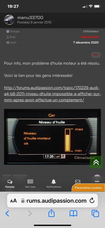

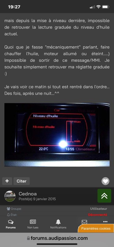

Bonjour à toutes et tous une bonne année une bonne santé
Je reviens comme prévu sur le forum je tiens à remercier tous ce qui on voulu m’aider, en particulier DOPEAMOR pour son expertise.
Ayant fait la vidange en me servant de la jauge d’huile sur le MMI, j’ai généré un code défaut quand celle-ci est arrivé au niveau le plus bas.
Ne disposant pas de jauge manuelle il manquait  1 l au max.
voir photos
Après avoir effectué 206 kilomètres la jauge d’huile c’est réinitialisé donc tout est rentré dans l’autre.
En conclusion:
Au moment de faire la vidange d’huile moteur il ne faut pas se servir de la jauge d’huile MMI comme une jauge «dynamique»
Effectuer votre intervention avec l’instrumentation de bord éteinte.👌
