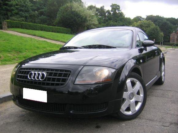

Bonjour, sur la facture d'achat de mon TT il est précisé lavec phares, or, quand je suis phares allumes et que j'actionne le la ve glace rien ne se produit au niveau des phares ?
comment ca se fait ? y a t il un fusible specifique pour les laves phares ?

je ne suis pas en Xenon mais sous les phares j'ai deux carrés dans le PC

salut non je n'ai pas de xenons, j'ai une molette de reglage dans la voiture, et j'ai bien l'option lave phares (c noté sur la facture d'achat) la voiture vient de belgique
regardez sur la photo on voit les carrés du PC
