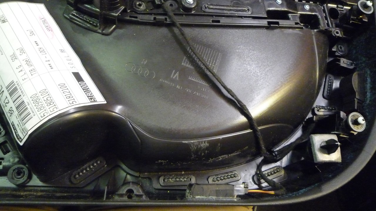

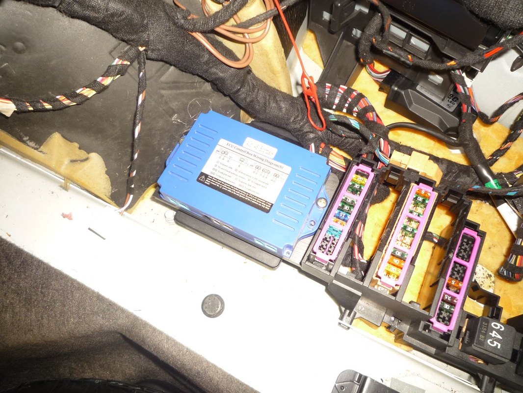

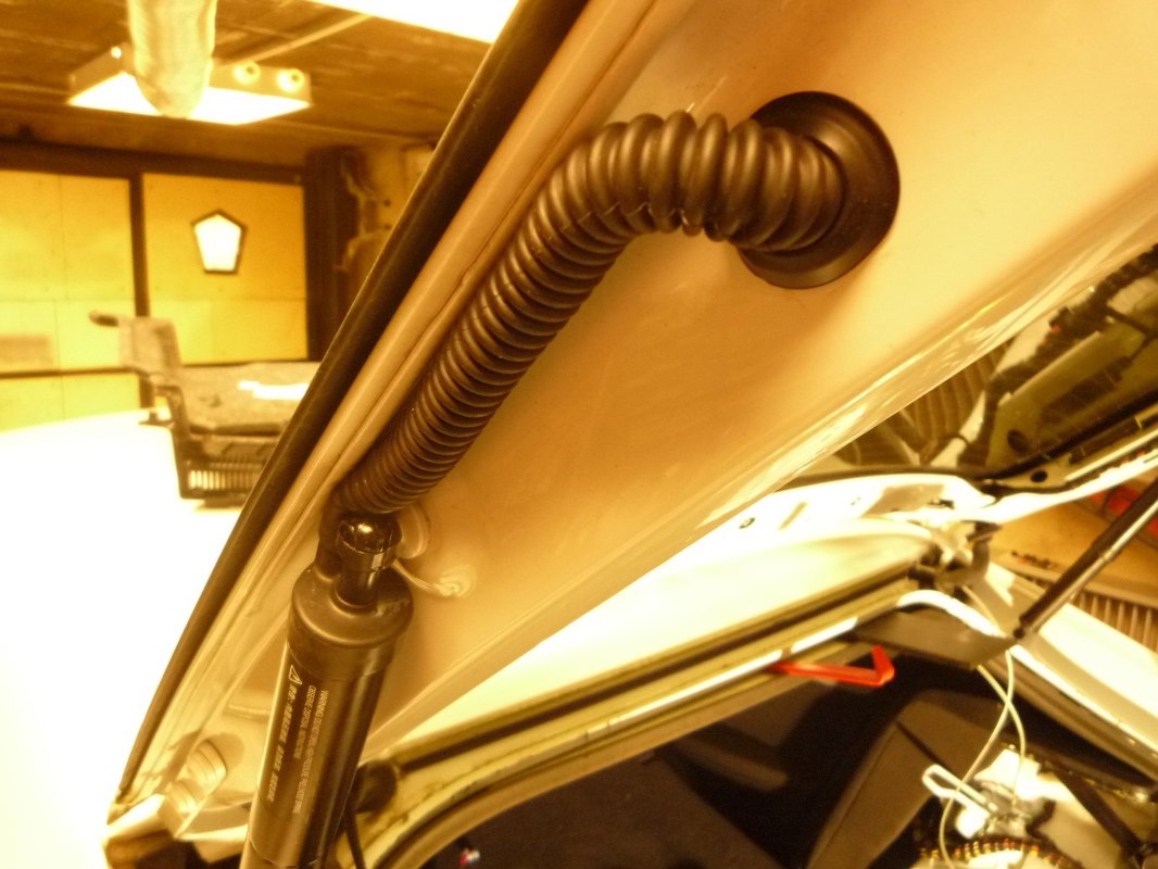

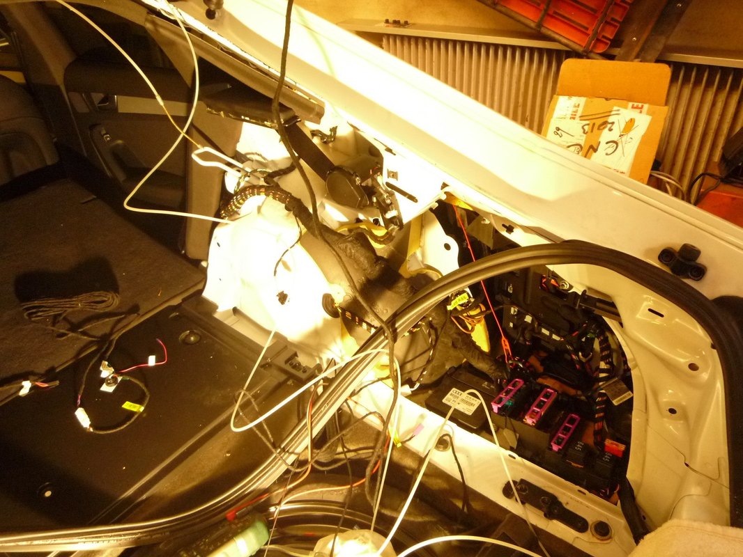

Vous en rêvez peut-être... moi je l'ai fait :) . Par contre ce n'est pas à la portée de tout le monde le câblage est une vraie galère pour passer du hayon vers la caisse.

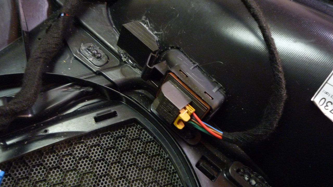

Le kit je l'ai acheté en Chine il y  a quelques mois. Le hayon s'ouvre a partir de la télécommande , du bouton coffre ainsi que du bouton situé dans la portière (j'ai découpé la portière pour intégrer le bouton d'origine et le câblage est refait comme celui d'origine aussi. (J'ai acheté les cosses et les câbles bicolore a part) Je n'ai pas mis le bouton livré avec le kit). J'ai également le kit ouverture au pied que je n'ai pas monté parce que je n'ai pas la clé confort (Si quelqu'un est interessé par le kit jamais monté).

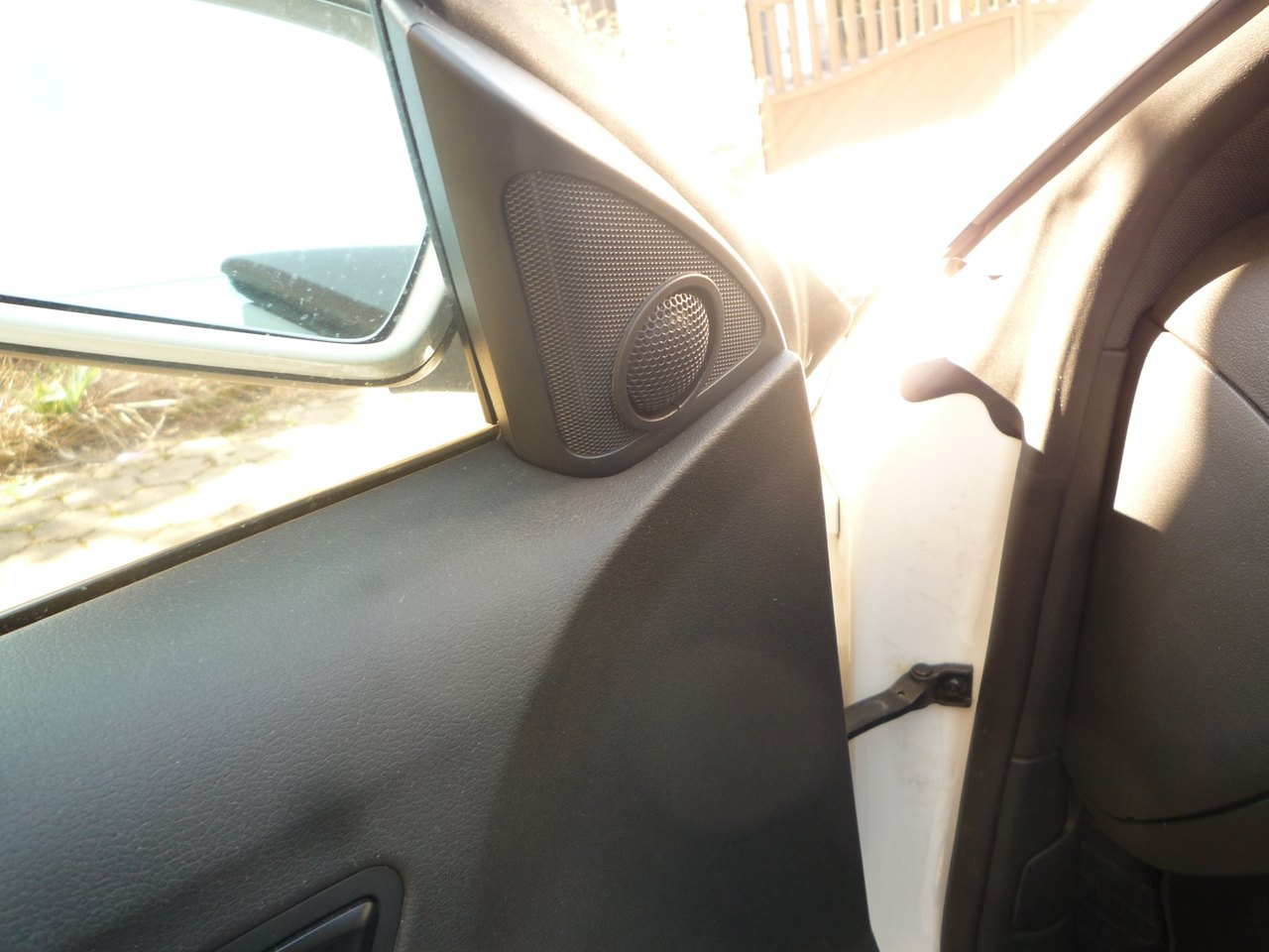

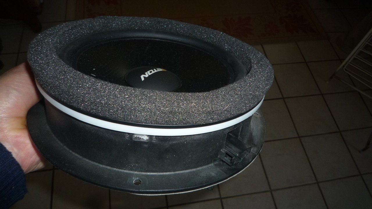

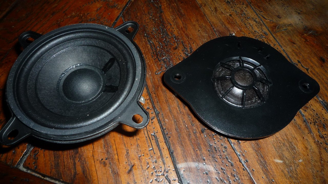

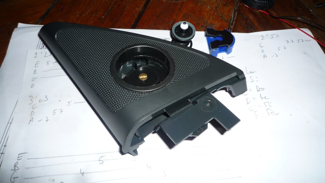

J'ai également mis des tweeters dans les portières av (coté rétros) , changé les HP chinois . (Eaton pour tweeters et Medium basse) et des 3FE32 à gauche et a droite du tableau de bord. J'ai également mis l'éclairage boite à gants , portières (rouge et blanche sur les 4 portes)  éclairage (bleue) poignée de portes intérieures ainsi que l'éclairage au pied AV  et AR reglable via le MMI.
