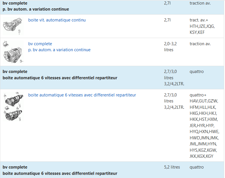

Tu peux regarder sur la planche ci-dessous si le code de ta boite correspond à une traction ou une quattro, par exemple : (moi, j'ai une HKJ, par exemple)
Sur l'étiquette à l'endroit du code de la boite j'ai 2 codes  HNN et HST :AP-Smiles_162:
Et dans la liste de code des options , j'ai bien 0G7 (tiptronic) :AP-Smiles_138:
