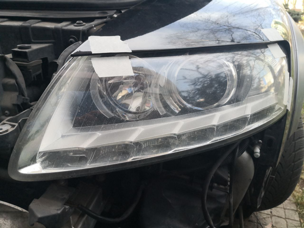

Belle voiture que voilà.
Même couleur que la mienne. J'adore ce noir fantôme effet perle. :p
Elles ont vraiment toutes le problème au niveau des feux qui ternissent. Faut que j'y passe aussi.

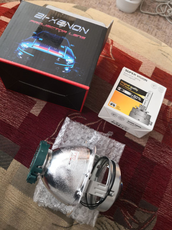

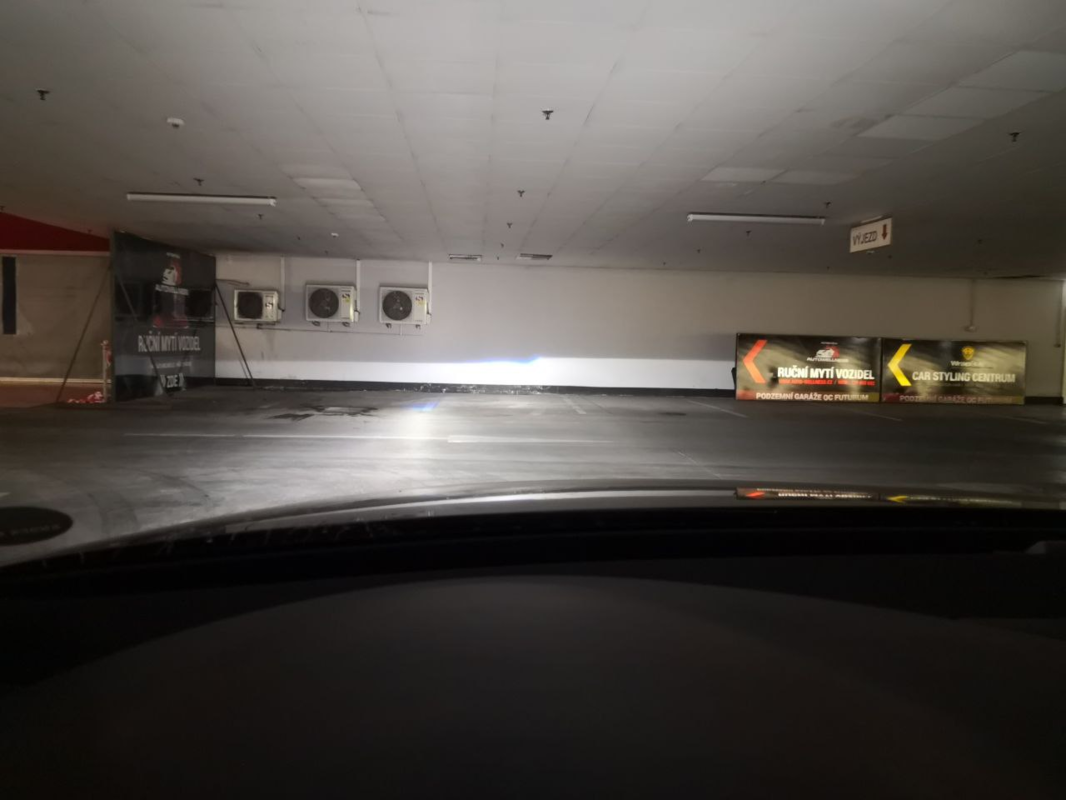

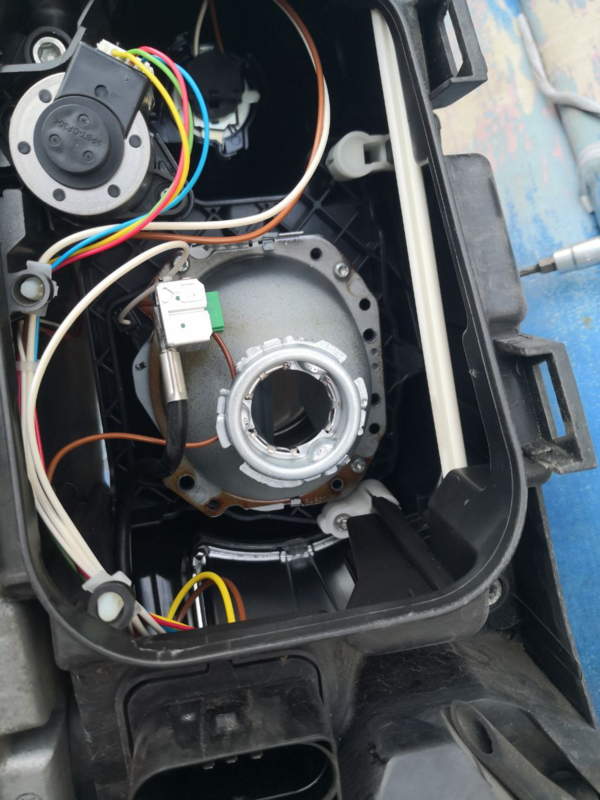

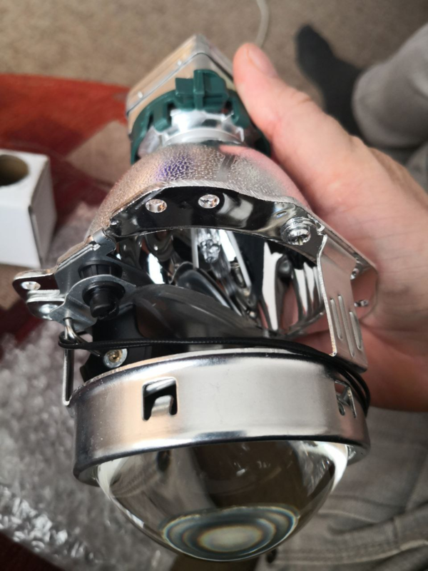

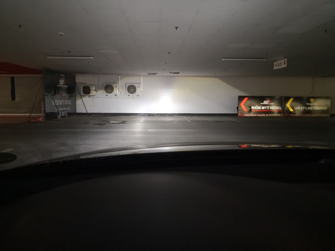

Evox-R 2.0 Bixenon projectors
https://www.aliexpress.com/item/32780186731.html?spm=a2g0s.9042311.0.0.27424c4dhJFvpQ

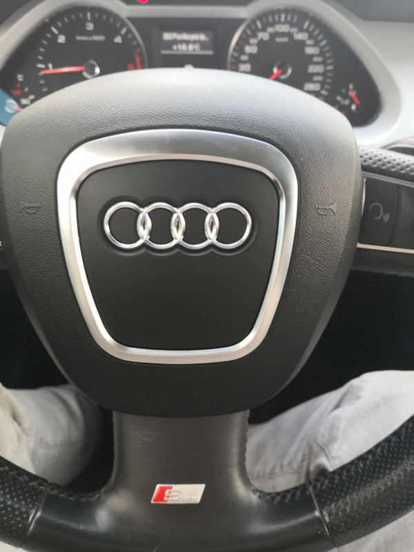

Codage du volant - Tiptronic
coding avant 0002042
après 0002142

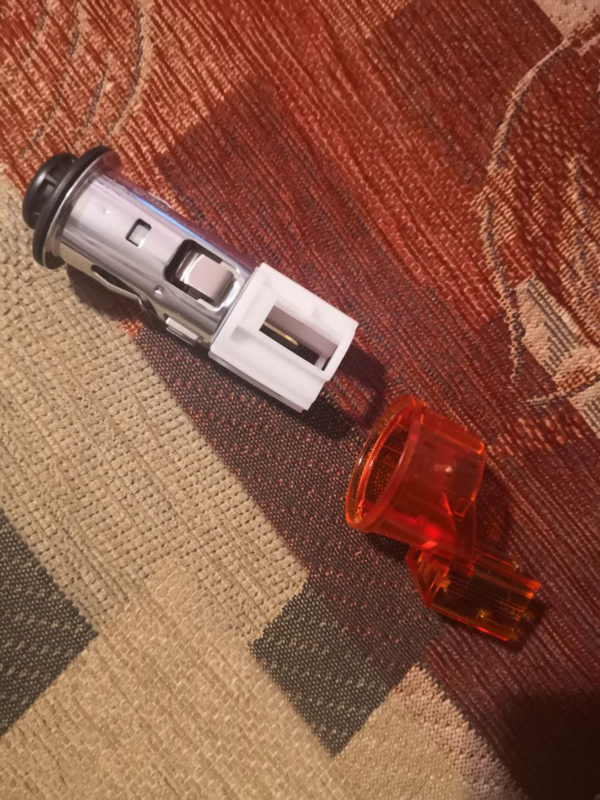

un bouton de verrouillage central sur la porte passager

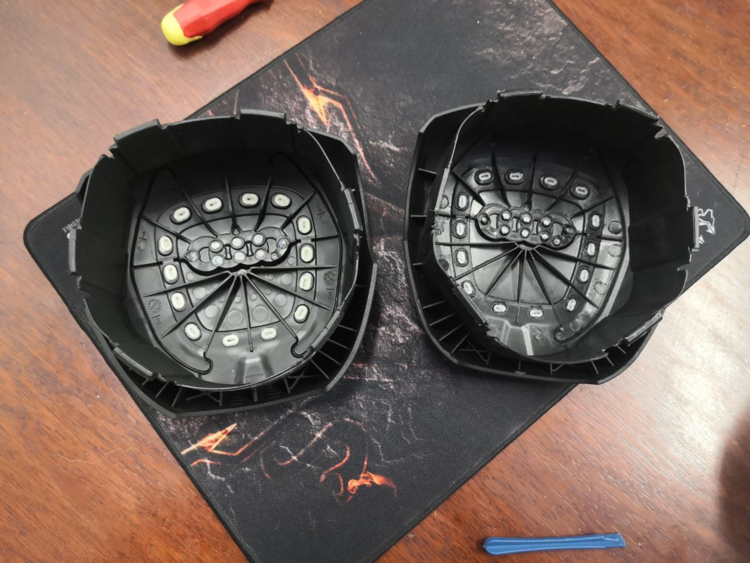

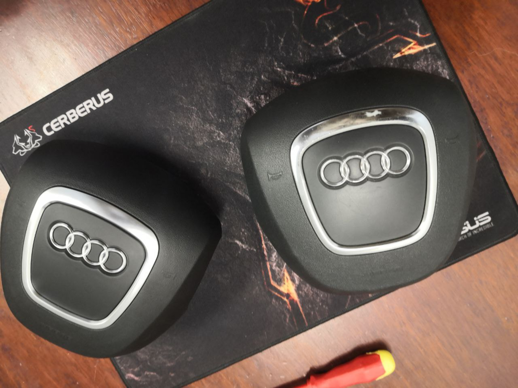

Evox 2 Bixenon

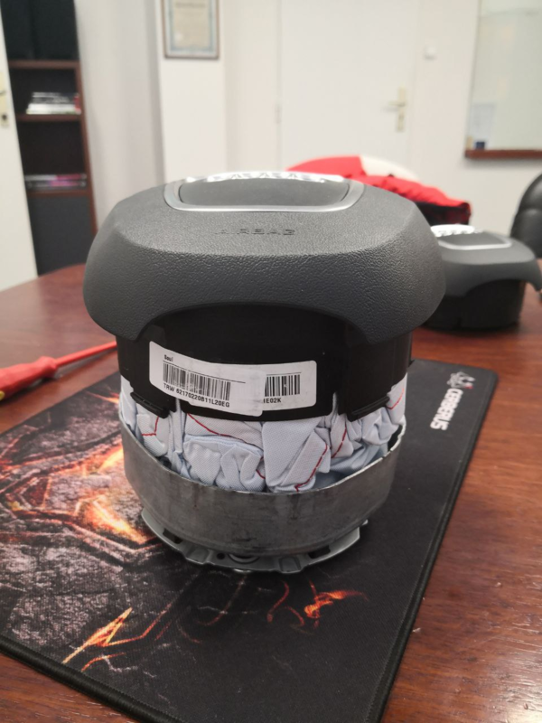

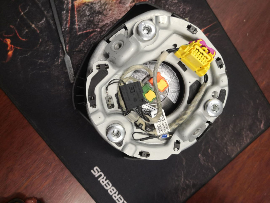

couverture d'airbag
