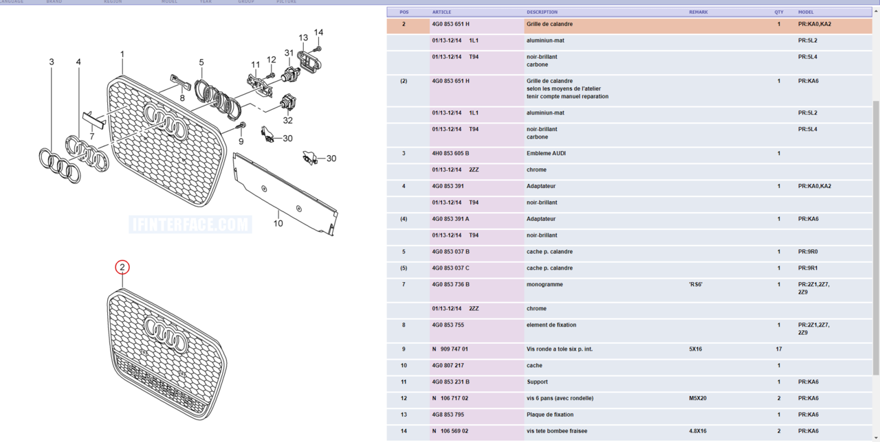

Est ce que quelqu'un pourrait me trouver la reference d'une calandre rs6 de 2013 toute noir avec le logo quattro sur le bas
- pour véhicules avec PDC (parking distance control)
- pour véhicules avec 360 caméras
- pour véhicules avec vision nocturne
Je laisse un exemple pour se faire une idée. J'aimerais la commander chez Audi en leur donnant la reference directement...
Suite à mon accident, le carrossier m'as monté une calandre RS6 OEM…
Je n'ai pas encore reçu la facture mais apparemment, avec les différents accessoires, faut compter aux alentours des 1500 €uros…AP-Smiles_u1F62C.pngAP-Smiles_u1F62C.pngAP-Smiles_u1F62C.png
Je sais que ca va piquer... Mais au vu de nos titines, j'ai recu une calandre adaptable.. et c'est juste pas possible.... La qualité n'est pas du tout la!!
La calandre est la meme avec ou sans vision nocturne. C'est juste le cache en plastique derrière les anneaux qui est different
De même la calandre est la même sur RS6 avec ou sans la camera 360. Tu es censé découper la partie prévue pour intégrer la camera et rajouter le cache autour de cette dernière pour pas que la découpe se voit.
