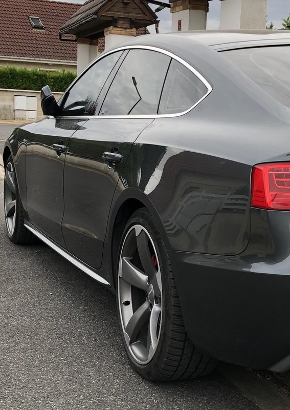

Moi j’ai eu la chance d’avoir une finition full sline: volant meplat Signé avec palettes, parchoc arrière sline avec diffuseur en nid d’abeilles, baguettes latérales en bas de caisse, jante rotor 19... j’ai fais une pointe de 260km/h en allemagne, Rien à dire!!
