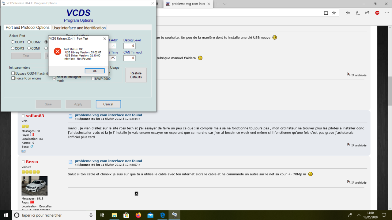

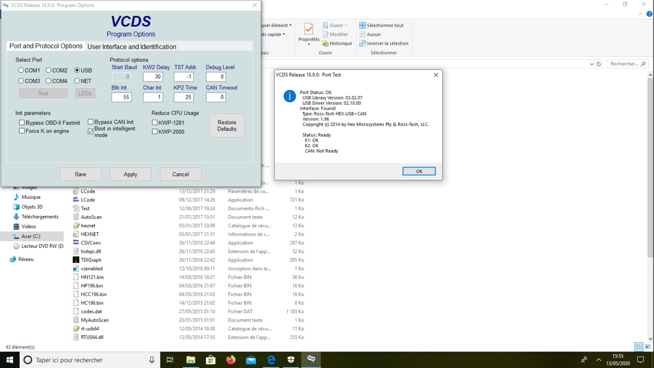

Bonjour je viens de recevoir mon câble mais j'arrive pas a me connecter
voici l'image
quelqu'un peut m'aider???? je suis bien sur le port usbimage.thumb.png.6bc553c4aec837c82d7eefe5bb327185.png
Si c'est un "câble chinois", as-tu bien suivi la procédure d'installation ? (pour certains câbles, il y a des fichiers à copier à la main ...)
jai pu avance un peu mais pas assez encore ! ! ! jai tout fait comme les chinois le dise ! ! !
can not ready
Modifié par simpsonPortugal

il y a 1 minute, Olivier17430 a dit :
Passe tu bien par le loader quand tu lance vcds ?
Apparemment oui puisque interface trouvé
ou alors c du côté de ta prise odb... un pins abîmé ou une oxydation
ok bah merci a toi j'espere que quelqun sur le forum puisse m'aidé ! ! !
oui je passe bien par le loader !!!! :-s
je pense pas avoir quelque chose d'abime parce que il y a un mois le garage cest branché de sous et pas de souci ! ! !
Citation
jai deux pins que ressorte plus que les autres au millieu sur la partie la plus large de la prise cest normal…????
