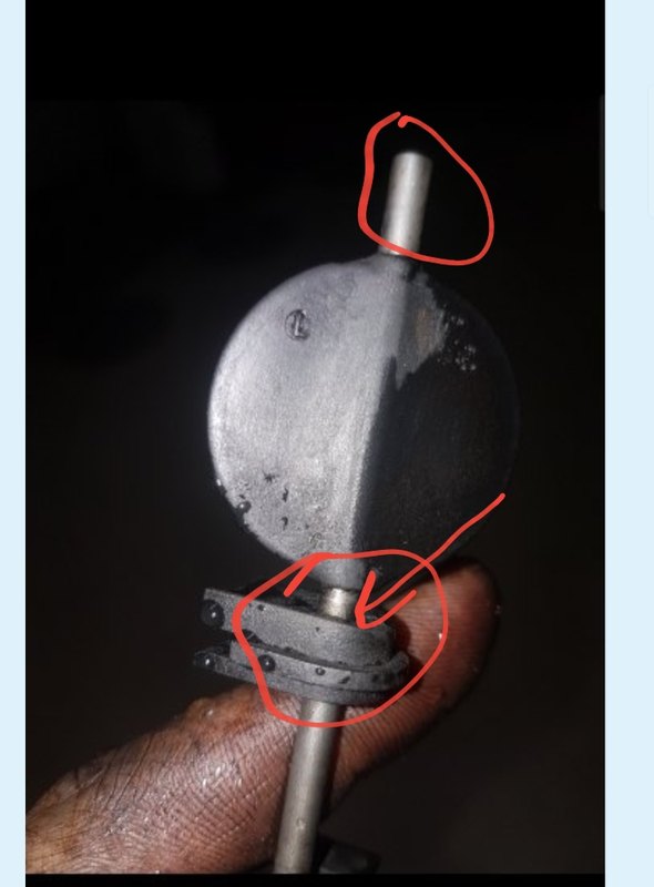

Decape four ou nettoyant moteur et quand tu n'arrive plus à faire partir après plusieurs nettoyages. Tu fais tremper en second temps dans de l'eau chaude avec du vinaigre n'hésites pas laisser tremper longtemps quitte à refaire un autre bain avec de la nouvelle eau chaude.
Utilise une brosse pour les jantes pour frotter.
Ensuite 1 la fin un coup de nettoyant moteur puis nettoyant freins. Tu peux prendre nettoyant frein de chez action avec le bouchon jaune.
Moi jai même nettoyer a l'eau savonneuse et j'ai frotté avec de la laine métallique vendue chez action.
Ca m'a pris beaucoup de temps mais je les ai rendu neuf.
Ne pas oublier de mettre une petite pointe de graisse lithium facom vendu en grand pot sur amazon pour 8 ou 9 euros dans tous les axes qui pourront être en mouvements.98b8d001d151cc895b0c58a5ca5f327d.jpg

Tout est encrassé ca ne m'étonne pas que ca lache non stop
Envoyé de mon SM-G955F en utilisant Tapatalk
Salut Kay oui je vais les démonter et les nettoyer comme tu as dit merci
Bon courage allez tu peux plier ça en vite fait aujourd'hui si tu es motivé !
