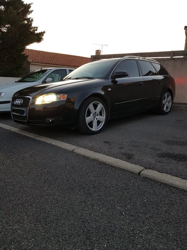

Salut les gars !!
Voici enfin des photos de ma belle 😍
Manque un beau pare choc S-Line et elle sera au top.
Ça fait 2 semaines que je l'ai et j'en suis ravis mis à part un petit soucis, je pense que j'ai un injecteur qui déconne, je dois vérifier ça dans la semaine.. si c'est ça, ça va me coûter cher et je n'aurais pas fait une ci bonne affaire que ça finalement..
Mais bon c'est vraiment une super caisse !
A l'air bien propre en carrosserie ;) !
Niveau moteur, tu pourras contrôler ça rapidement maintenant que tu es équipé ;)
