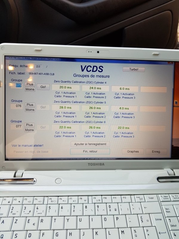

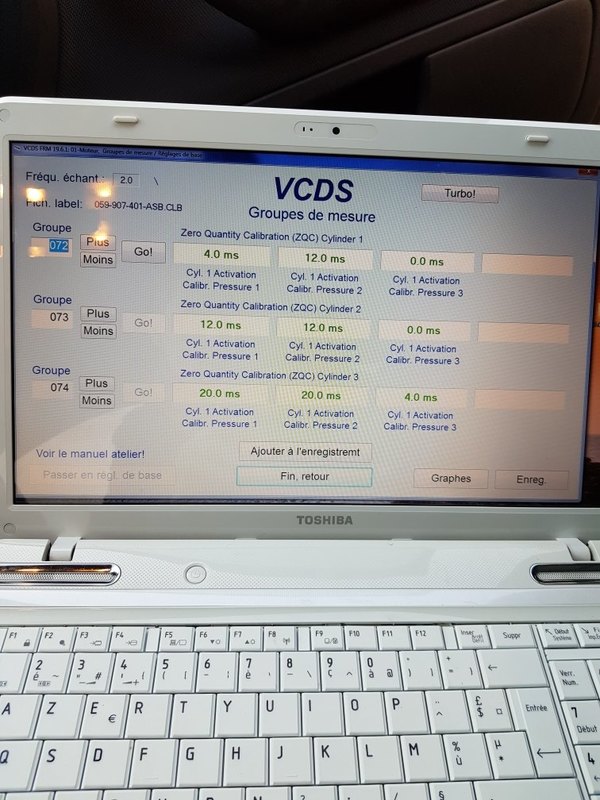

Bonjour Leon_399, Justement si et je trouve à moins que j'ai mal compris que mes valeurs sont plutôt bonnes, tu ne penses pas ? J'ai 1.09 mg/tps d'écart entre les cylindres 4 et 6, et 0.70 mg/tps entre les cylindres 1 et 3. Je suis loins du seuil des 2.9 mg/tps. Et mes valeurs sont toutes positives sur les groupes 72 à 77 donc si j'ai bien compris aucun ne fuit ? Peux tu me confirmer si j'ai tout bon ? -

Salut les gars ! J'ai un soucis, j'ai des grosses vibrations au ralentis et le moteur qui ne tourne pas rond, ainsi qu'un cliquetis au niveau des injos coté droit ( à ma gauche quand je suis en face du moteur). Aucune fumée blanche. Le volant moteur est bon, on dirait un problème d'injecteurs. Au vu des relevés, je dirais qu'il y a 4 injecteurs de fatigués, le 1, le 3, le 4 et le 6. Vous confirmez ? -
