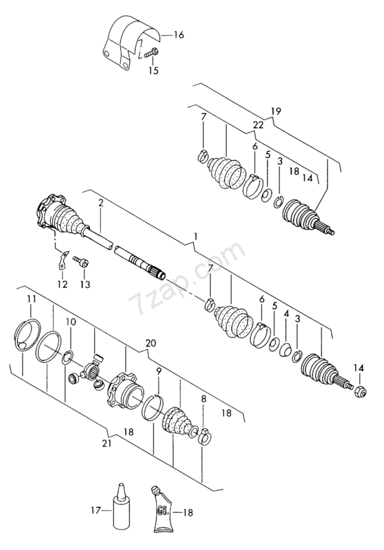

merci pour les réponses rapides ! j ai pas de photo mais j'ai la coupe de la piece sur 7Zap :
 c'est donc la numéro 20 !

En bout de ton cardan tu a un cache en ferraille à enlever, après tu a un petit cerclips à retirer et après ton tripode viendra.
