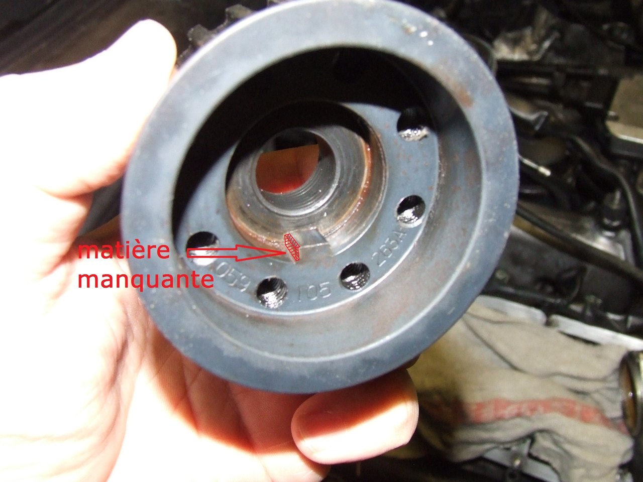

Et voici la tête qu'elle avait :
Modifié par frankr171
Je ne sais pas si je suis le seul à avoir changé la poulie crantée.
La seule chose que je sais, c'est qu'il n'y a pas beaucoup de mécano qui pense à regarder de ce côté ci.
Hé bien il devrait, ça évite bien des problèmes et des recherches du pourquoi du comment il n'y a pas moyen de faire correctement le calage dynamique de l'avance à la pompe et c'est comme ça qu'un vilebrequin prend cher.

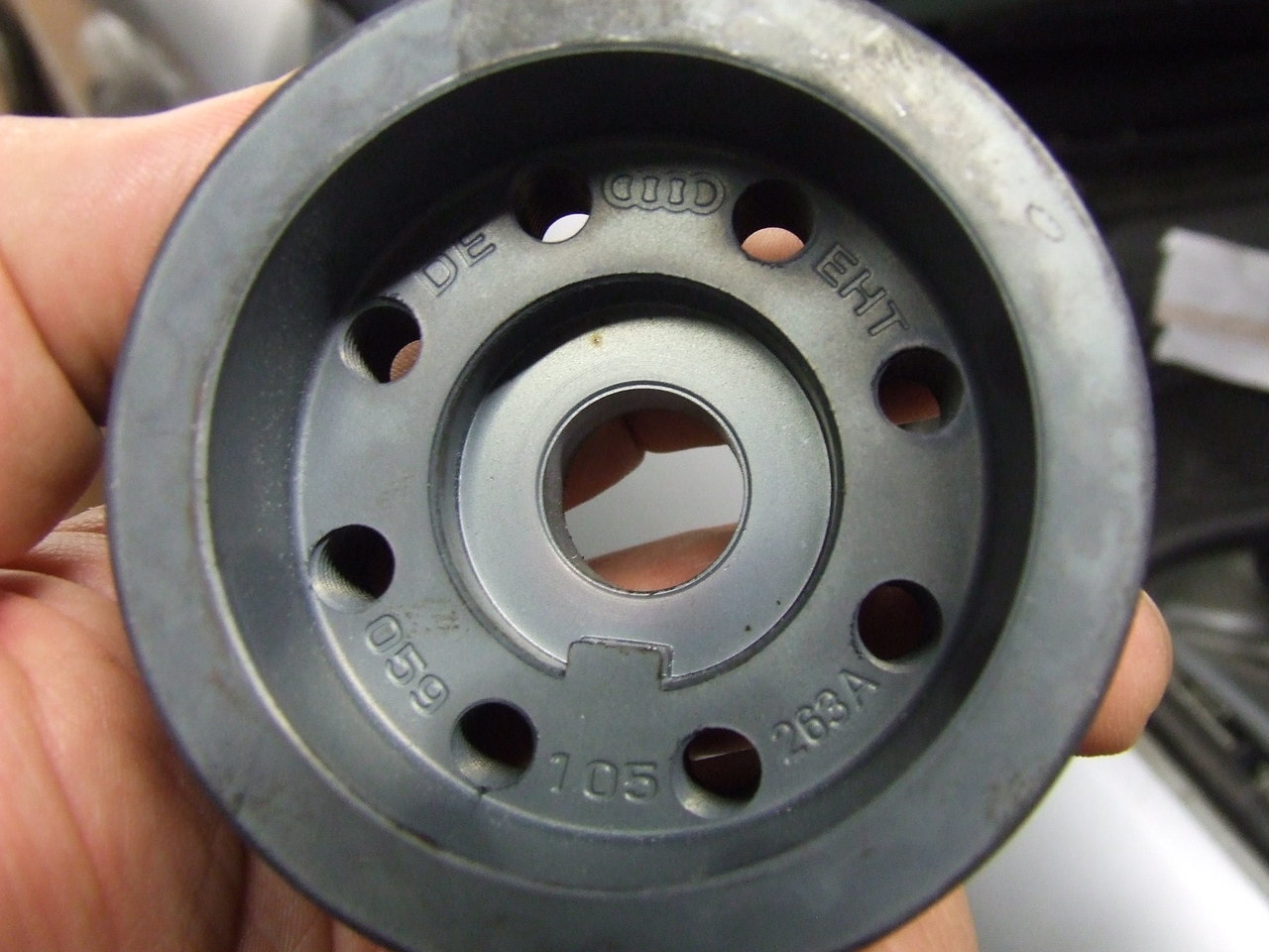

Ancienne poulie : 211.thumb.JPG.e87687ebde69b90211606da00247b29b.JPG
Nouvelle poulie :213.thumb.JPG.c0fb029015a646aa231691a72157ceae.JPG
Je n'avais pas osé y toucher à l'époque malgré tes conseils Mickael, après avoir lu le couple de serrage de la vis de maintient, qui doit être si mes souvenirs sont bons 180 Nm + 180 degrés :
- je me suis posé la question du contre appui, qui normalement doit être la pige de villbrequin
- j'ai eu peur de foirer la tête
Normalement c'est une vis à usage unique.
Donc au remontage c'est vis neuve obligatoire surtout avec de tels couples de serrage.
Ce n'est pas pire que des vis de culasse.
