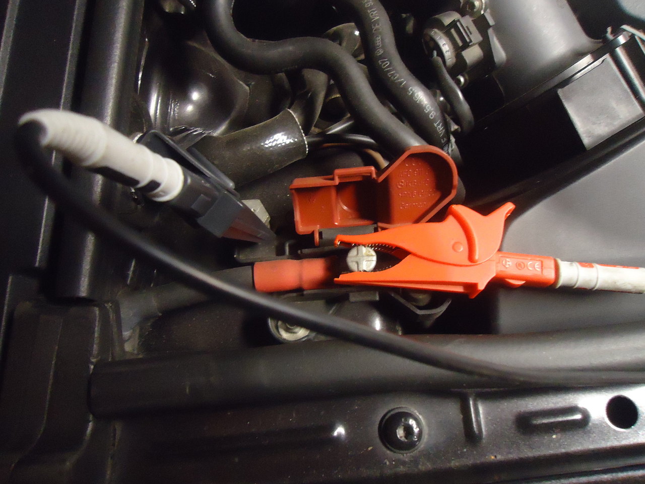

Si la batterie est Hs tu peut injecter du courant par les cosses prévues à cet effet ( devant coté passager ) .
Ou même des cables de démarrage moteur tournant avec une batterie sensiblement identique  ou +/- 20%
