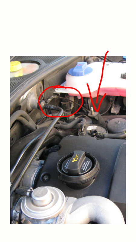

Re-salut merci 1000 fois je suis quasi sûr d'avoir trouvé le pb grâce à toi.
Donc sur l'image que tu peux voir, j'ai l'embranchement entre ces durites qui est cassé et qui tenait partiellement. Or n'ayant pas d'aspiration à la N75, je pense de manière quasi certaine que le pb vient de ce raccord "cassé".
Je vais donc aussi m'attarder un peu plus sur la GV une fois que j'aurais étanchéifié ça (Le temps de tester vraiment) voir si j'ai du mouvement, après lorsque je l'avais démonté et nettoyé, aucun point d'accroche ou autre.
Je pense commandé dans le mois suivant le tuyau en question avec l'accroche pour la durite et voir s'il y a un changement si non, je m'occuperais de changer cette GV.
