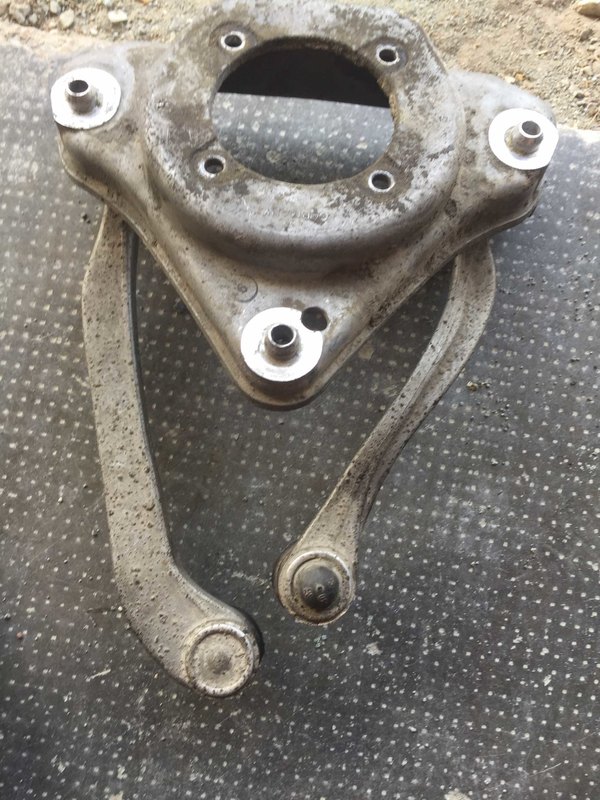

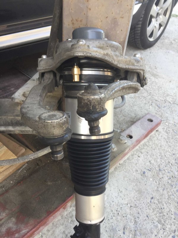

Démontage de l'amortisseur AV:
les 3 vis du dessus pas de soucis à part la 4 éme attache rondelle vissée chiante à enlever.
la grosse vis du bas pas de soucis

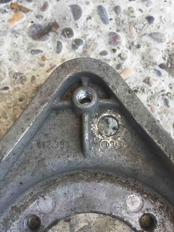

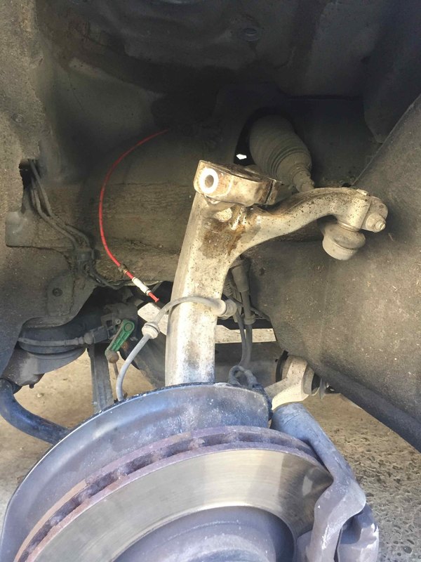

par contre la vis traversante des 2 bras de suspenssions la galère commence impossible de sortir les 2 rotules sans enlever la vis (gorge) mais impossible d'enlever la vis, l'écrou pas de problème mais la vis en acier est collé dans les bras en Alu.
il faut donc chauffer au chalumeau donc prévoir des soufflets de rotule de rechange (4 euros/pcs) car il fonde.

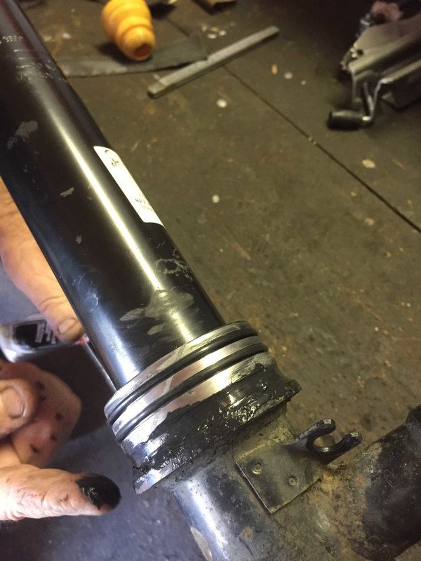

Démontage de la partie hydraulique , c'est serti en bas attention en perçant ou découpant car il faudra garantir l'étanchéité au remontage donc pas facile à sortir sans abimer !!!

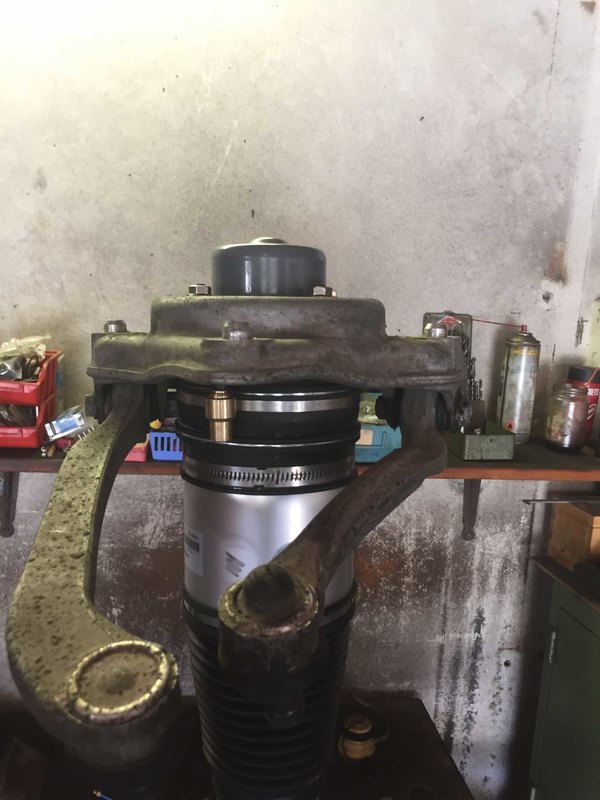

Dépose de l'amorto selon tuto Arnott: https://arnottinfo.com/manuals/AS-3363.pdf
Attention prévoir https://www.piecesauto-pro.fr/pieces-audi/a6-allroad-4fh-c6/19473/15152/kit-reparation-rotule-de-suspension car en chauffant au chalumeau on crame le caoutchouc des rotules de bus de suspension.
ne pas oublier la petite rondelle chiante qui empêche de sortir l'amorto!!
IMG_4276.thumb.jpeg.625eeda7b66e2fda4bda8971788a899b.jpegIMG_4306.thumb.jpeg.3bc6243e3f1d78591a74d83b9ac06d61.jpeg

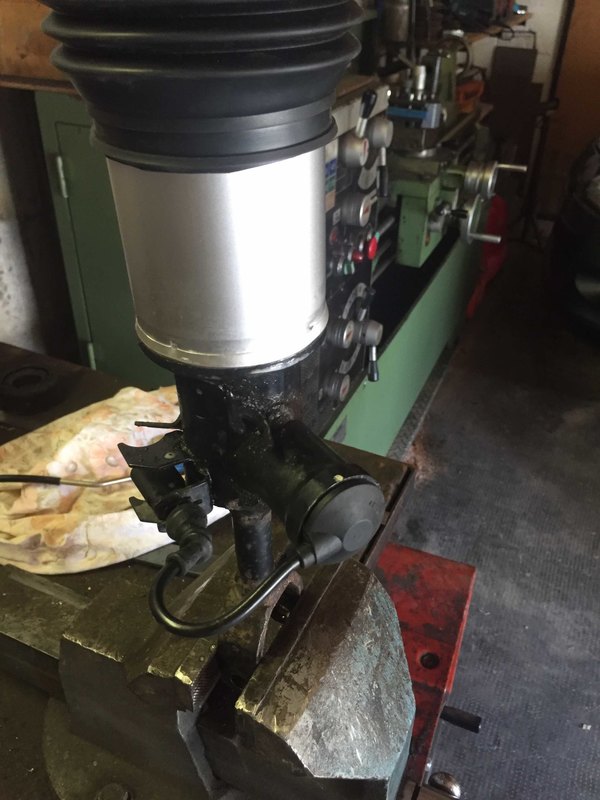

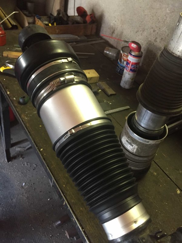

Démontage de la partie pneumatique
on enlève les 4 vis pour defaire le dessus
ensuite les 4 clips pour défaire la coupelle de dessus ensuite on dévisse le gros écrou de l'amortisseur hydro, jusqu'à là pas de difficulté.

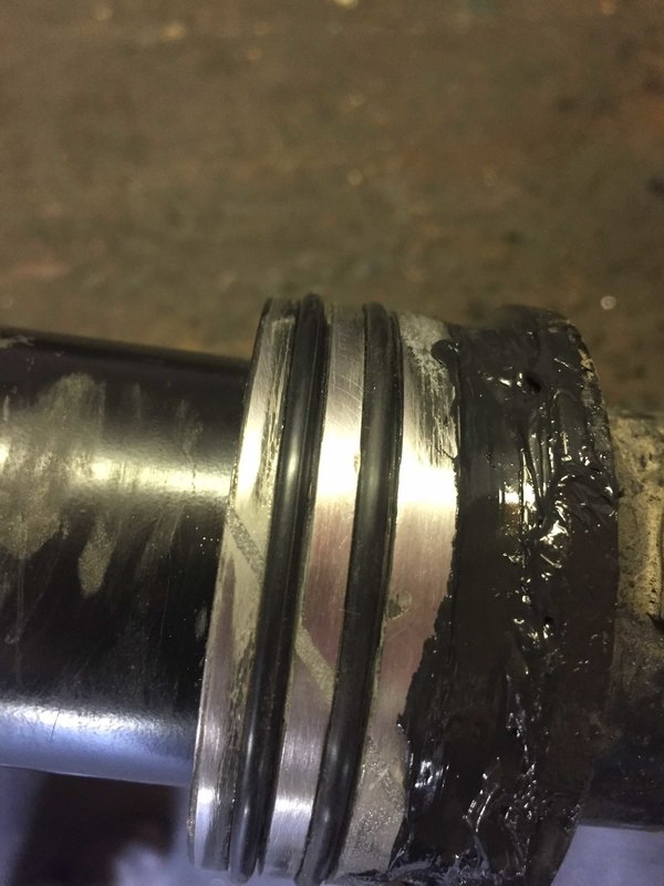

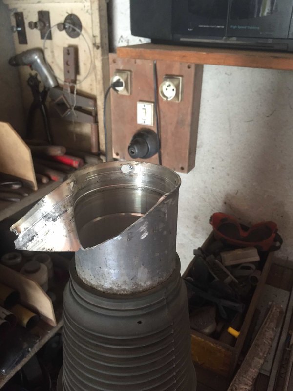

ça se corse ensuite et on a fait les gros bourrins avec la scie à métaux (ne pas faire!!) il faut prendre le gros corps pneumatique  dans un étau passer une barre dans la fourchette de l'amorto et tourner en tirant en ayant au préalable percer gentiment les 4 poinçons attention de ne pas trop abimer le dessous
 d'ou réparation au bicomposant mise en place des 2 joints toriques et rajout de page à joint pour garantir l'etancheité

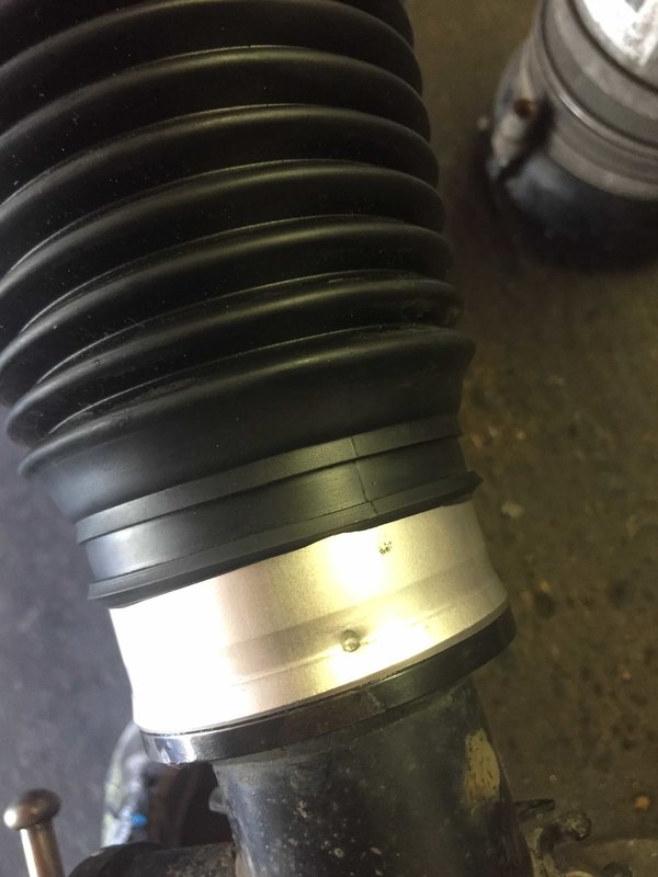

on emmanche le tous et on poinçonne avec un poinçon plat pour ne pas percer
pas de collier en bas il faut que ca coulisse ne pas oublier la Silentbloc caoutchouc jaune avant d'emmancher!!
puis on remonte le tous attention ne pas oublier le silentbloc qui rentre dans la coupelle et le joint blanc!!
depose et repose du capteur magnétique je conseille de garder l'origine car c'est la M
y a un clips inaccessible sans casser le plastique bien regarder les pièces détachées avant ensuite j'ai connecte le noir avec le noir et le marron avec le blanc et je n'ai pas d'erreur.
puis on remonte sur la voiture, pour ma part j'ai descendu la voiture en position normal en mettant une chandelle sous le bras et j'ai lance un adaptation
la j'ai eu un sale bruit de fuite!!
j'ai foutu la pression 30s 1mn au compresseur externe et la il s'est gonflé et le bruit a disparu Miracle!!!

J’ai oublié de dire que pour tester l’etancheite Il faut mettre la platine du haut avec les Am4 écrous qui appuie sur le joint blanc
