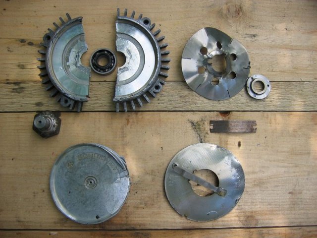

Il tourne beaucoup plus lentement que le moteur quand il est froid, on ne peut pas vraiment le voir à l'oeil nu. Le visco-coupleur est similaire à un convertisseur de couple pour boite auto mais en beaucoup plus simple: il est rempli d'huile et comporte une bilame qui ouvre plus ou moins un passage d'huile selon la température ce qui a pour effet d'envoyer plus ou moins d'huile sur la périphérie ce qui permet de transmettre plus ou moins de couple au ventilo et donc de faire varier sa vitesse. Voici un éclaté: fan-clutch-features.jpg
Sur les A4 la bilame est une simple plaque (partie rouillée au centre, sous l'étiquette) au lieu d'être enroulée en spirale mais le principe reste le même; elle appuie plus ou moins sur un téton au centre, on peut voir un bout du joint en vert :
cp020102-fan-clutch-audi-a6-c5-a8-s8-d2-
Une image d'un coupleur de BMW démonté :
Le coupleur doit être gardé propre car c'est important pour l'échange de température dont la vitesse du ventilo dépend directement. Un coupleur sale peut causer une surchauffe.

OK, je comprends un peu mieux. Je le testerai et ferai un retour.

Le premier test que j'ai pu faire :
Moteur coupé et froid = le ventilo continue de tourner lorsque je le lance à la main
Moteur coupé et chaud = le ventilo s’arrête presque aussitôt que le lance à la main
On peut conclure qu'il est fonctionnel ou le test est un trop léger ?
C'est bon signe. Après évidemment ce test est subjectif, il ne donne pas une valeur précise donc on ne peut pas être sûr à 100 %. Mais dans ton cas la différence est plutôt grande donc je dirais qu'il n'y a pas de problème de ce côté ;)

Salut Bidule0hm,
Merci pour cette doc technique.
J'ignorai totalement le fonctionnement du visco-coupleur.
Trés instructif et ferme ma réponse plus informé.
