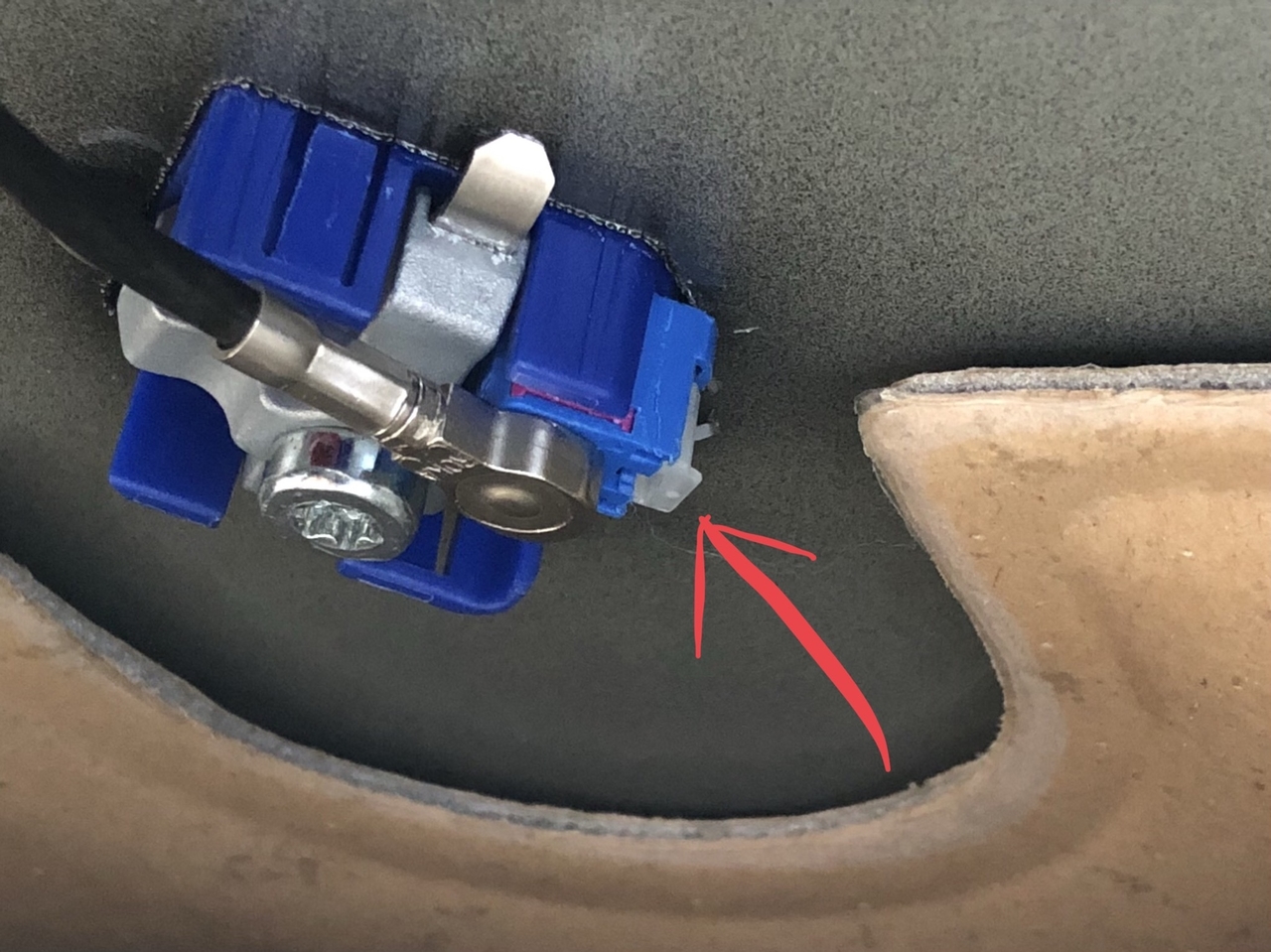

Voici l’antenne de l'intérieur, il faut ensuite débrancher le câble qui la relie au mmi. En tirant légèrement le petit plastique blanc vers le bas avant de sortir la fiche bleue (vers le bas aussi)
comme ceci

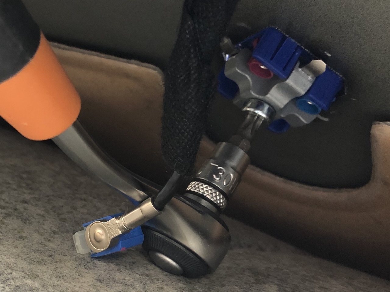

ensuite dévissez le petit boulon central, utilisez une clé il y’a pas de place pour un tournevis.

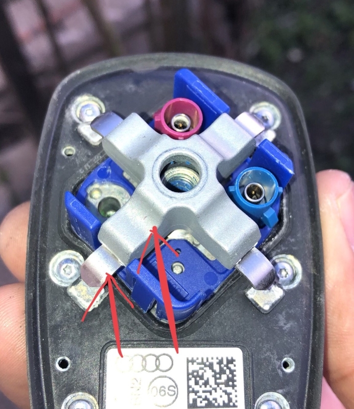

quand vous retirez la vice, deux pièces en forme de (+) vont tomber.
La 1ère épaisse et la 2ème plus fine

Voici la référence de l’antenne, ça vous évitera de faire le travail deux fois.
