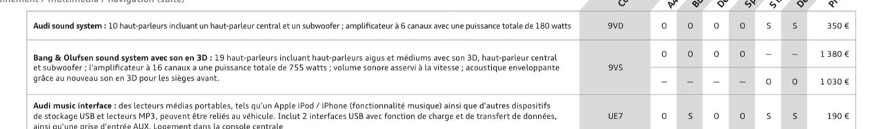

Pour info la brochure Audi officiel avec les tarifs de la non facelift
Comme tu peux le voir il y a bien un ampli 6 canaux ;) Petit mais présent.
