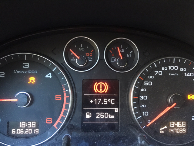

Salut à tous.
Petit souci sur l’A3, je suis preneur de toutes les bonnes idées.
J’avais tout d’abord pensé à un câble de plaquette cassé mais rien de visible du coup je ne sais pas trop où regarder!
Un fusible ?
Si problème de témoin de plaquettes, tu aurais juste le témoin du milieu allumé mais ici, tu as également le témoin ABS et ASR allumé.
Aubert, tu peux faire un diag au VCDS ?  :euh:
C’est l’autre souci, pas de diagnostic sous la main...
Mince, j'aurais fait la même suggestion... :euh:
Sur ces systèmes électroniques, difficile de donner une piste fiable sans VCDS, à moins d'être un pro et d'avoir déjà un certain vécu (pour pas dire un vécu certain :bigsmile:) sur le sujet.
Peut-être que notre ami @DoloresBishop aurait une idée (même en l'absence de diagnostic). ;)
J’ai regardé les fusibles, ça n’a pas l’air d’être ça....
Peut être un relais ?!
Je pencherai, également, sur un problème lié à l' ABS (capteur, connecteurs,...) AP-Smiles_u1F62C.png
oulala sans Diagnostic on va changer toute la voiture. Possible que tu aies un probleme sur le capteur de pression de freinage au niveau du maitre cylindre où de la dépression. Je vais avoir besoin d'un VIN en MP pour regarder sur EtkaAP-Smiles_u1F609.png
D'abord merci @lclerc69audia8 qui m'a fait un diag en peu de temps.
Ce qui en ressort, les capteurs ABS fonctionnent, il y a une problème sur un fil du bus gateway, et aussi un problème sur une liaison entre un bus et une gateway. Si j'ai bien retenu et compris :AP-Smiles_33: :heuu:
A savoir que j'ai un cable de plaquette qui merde depuis quelques temps, je vais surement le changer en préventif afin d'éliminer au moins cette piste, si c'est pas trop le bazar à faire.

Pour le défaut 01130 :
Regarde ce post, peut-être une piste (soudure sur la platine du porte instrument)?
Sinon :
Si fusible OK, on dirait un problème de bloc ABS.  :euh:
A priori j'étais en train de le lire aussi.
les soudures n'y sont pour rien, car a la fin du post, les problèmes sont résolus en changeant le bloc hydraulique....
j'ai testé si l'ABS et ESP fonctionnent et ben non, plus rien...
