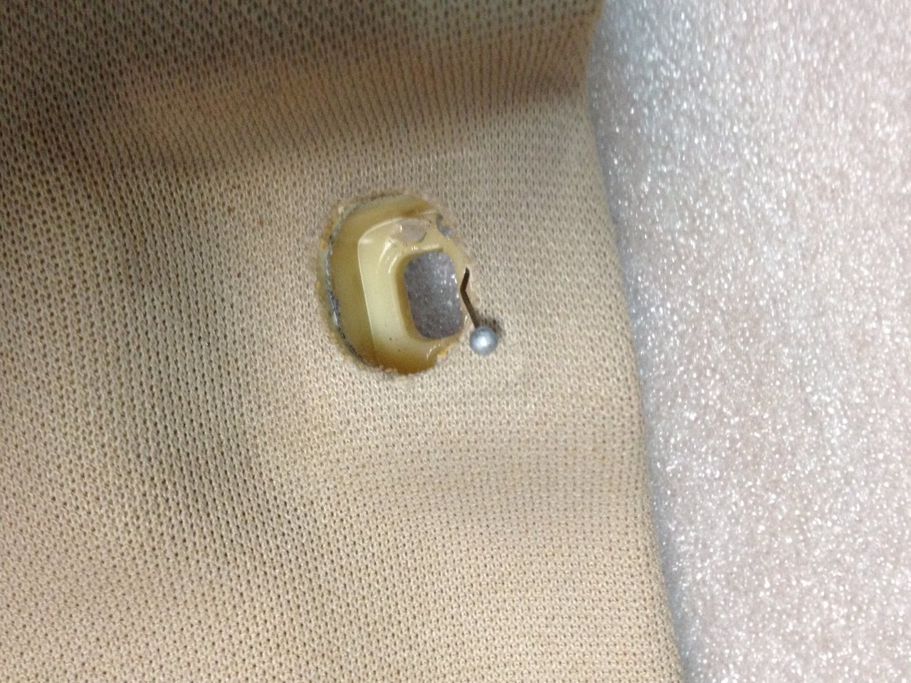

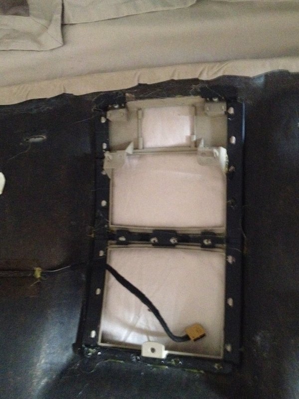

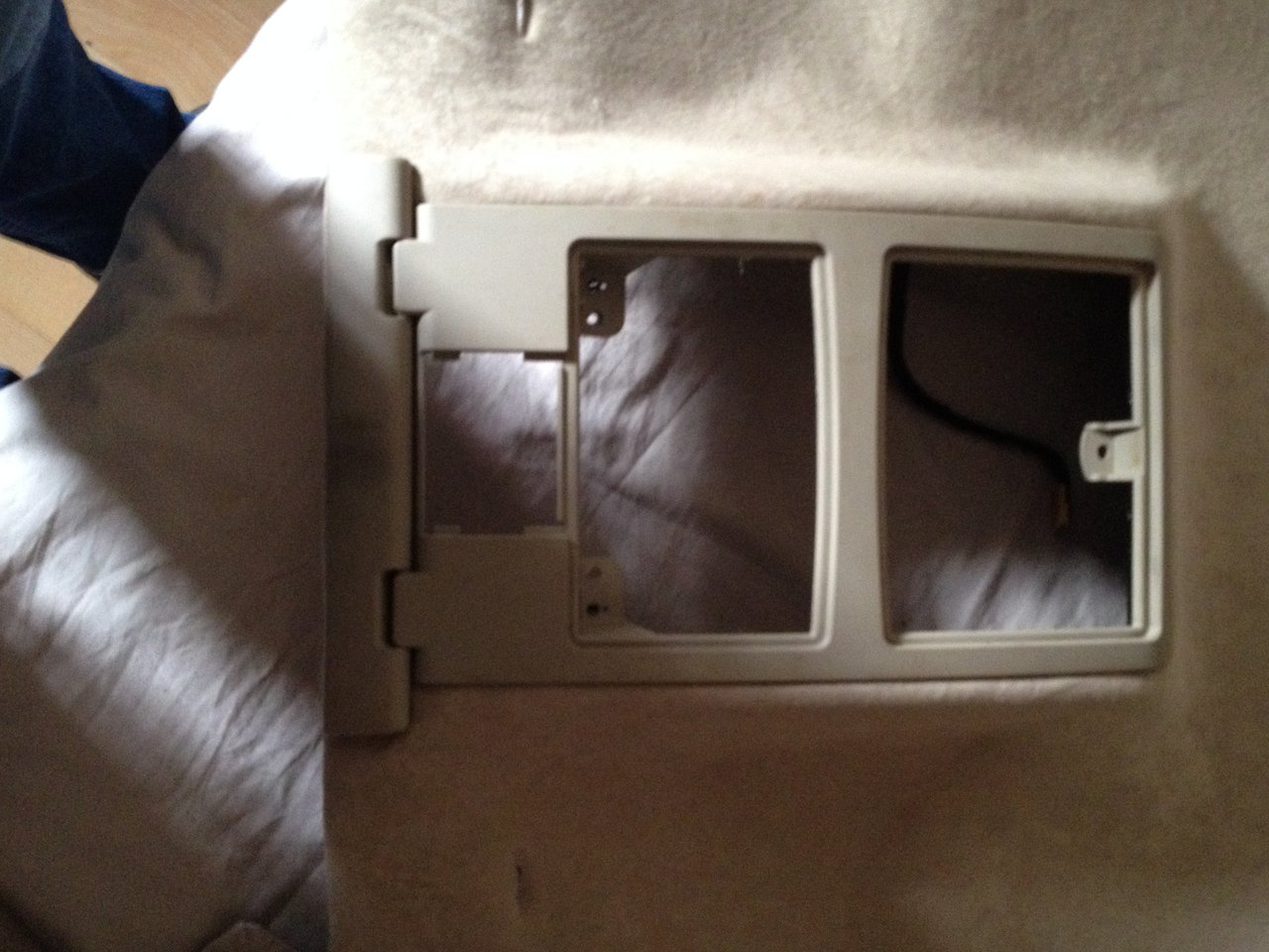

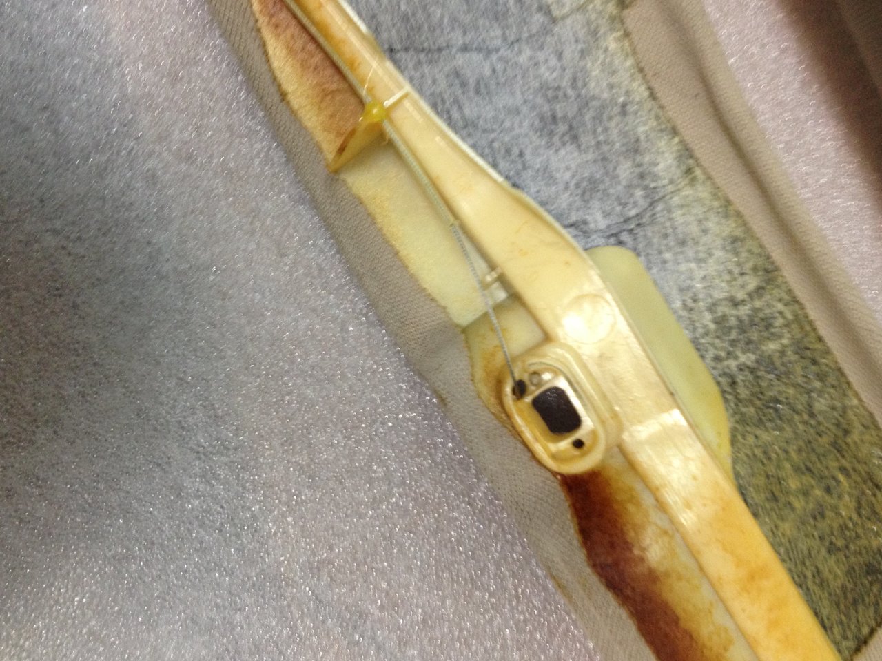

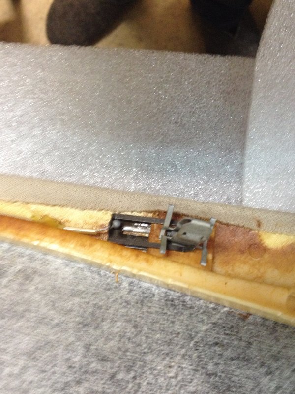

bonjour
Je vais changer mon ciel de toit si vous avez des questions pour le démontage

pour démonter les entourages d'entrer de portes supérieur il faut tirer le cable pour sortir le clips.
la piéces du plafonier est plus fabriquer  depuis 2012 .
je vient de finir le remontage c'est nikel
