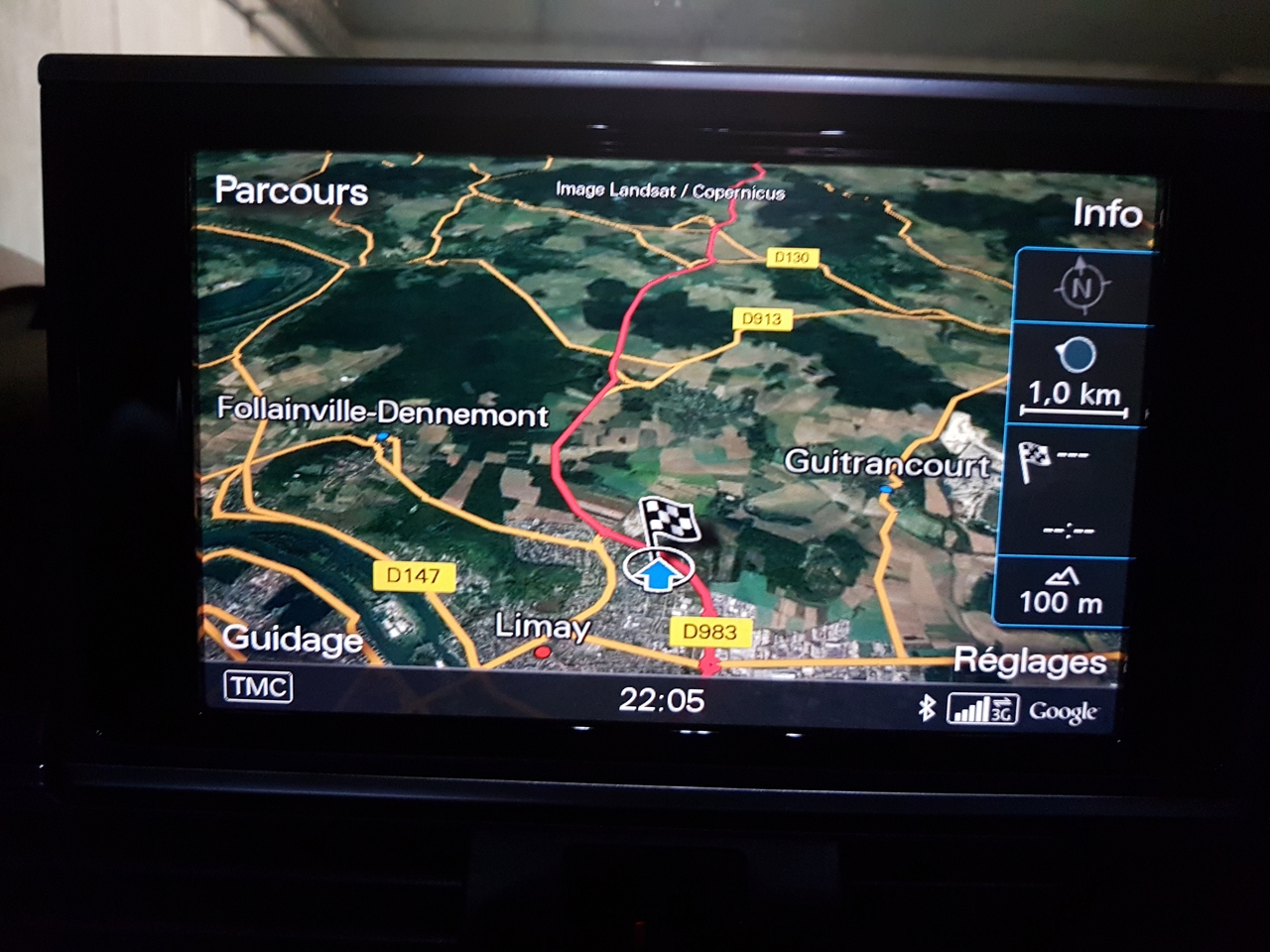

Ça y est, enfin, j'ai mis en place l Audi Connect !
Je vais pouvoir profiter de ma première modif solo. ^^

Interessante cette modif Audi connect.
On est d'accord que tu n'as pas l'emplacement Sim mais seulement le switch 4g ?
De mon côté j'ai abandonné la tentative d'utilisation du rsap sur mon téléphone (j'espérais pouvoir activer l'Audi connect ainsi et sans l'emplacement Sim... mais je crois que c'est impossible )
Je trouve la modif via switch 4g satisfaisante d'un point de vue intellectuel,  mais finalement un peu lourde pour la bénéfice apporté.  Mais ton retour sera apprécié !
Effectivement, l'intérêt de cette modif est d'activer l'Audi Connect quand on a pas l'emplacement sim...cependant depuis quelques temps sur nos A7 on peut rajouter un boitier Carplay/Android Auto (voir le topic dans la section mmi 2G/3G si tu veux des infos)...du coup, en ce qui concerne, je ne me sers plus trop de ce dispositif.
Oui, comme dit @vrolland, et je lai mis aussi en place pour tester et surtout la modif n est pas cher. Le GPS est plus beau, on a l'impression d avoir une voiture plus récente.
Mais par la suite, je vais passer sur le Carplay ^^

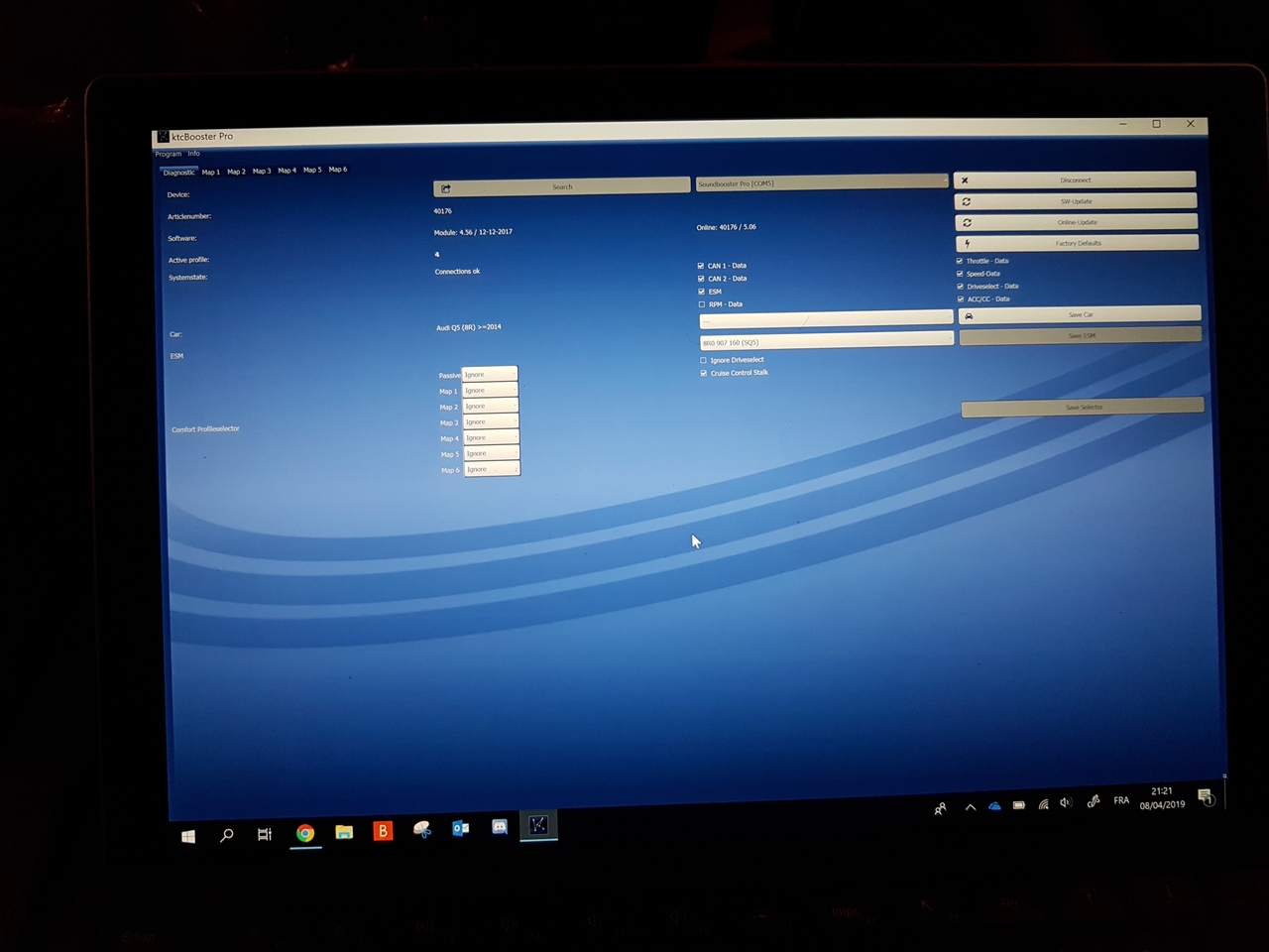

Sinon ma modif est installé!!! C'est un Kit Kufatec SoundBooster :)
C'e'est du Plug&Play sauf quand tu l'achètes à quelqu'un qui n'a pas la même voiture que toi. La personne précédente avait un SQ5. Quand je l'ai mis en place, ça ne fonctionnait pas....AP-Smiles_u1F61E.png
Place au photos :)
Installation pour paramétrer
Installation d'origine, AUDI Q5. ESM=SQ5
Mise en place du bon véhicule et du bon ESM. Tout fonctionne :)
Je n'ai pas pu tester pour l'instant sur route, mais à l’arrêt, il y a des bons sons!!!! :)

Tu n' avais pas l' ESS d' origine sur ton BiTdi ?
Et c' est quoi ton logiciel pour paramétrer l' ESS ?  :hmmm:
