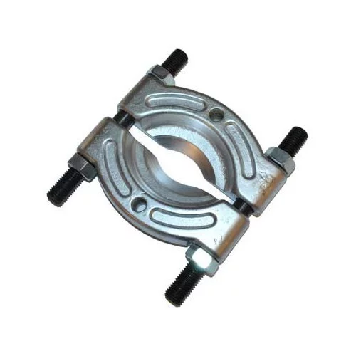

Sur une figure de la RTA (page 59 de la RTA) , ils montrent un décolleur de roulement (comme la photo ci-dessous)  en prise derrière le pignon baladeur de 4è en conjonction de la presse qui appuie en bout d'arbre primaire :
Modifié par WAUZZZ
Ok, merci pour l'info ;)
Je n'ai pas encore la RTA, je devrais la recevoir le 9 ou le 10 en principe, je vais attendre de l'avoir avant de continuer histoire d'avoir le plus d'infos possible. C'est étonnant de voir qu'on ne trouve pas grand chose sur internet concernant le démontage de la boite alors qu'on trouve pas mal de choses sur ce pb de synchro de 3ème.
J'ai commandé un extracteur similaire à celui que tu montres hier soir donc ça tombe bien (en même temps c'était le seul choix restant d'après ce que j'ai pu vori...). Après une longue réflexion vu la forme du pignon de 4ème j'en suis arrivé à la conclusion qu'on est censé sortir le pignon de 5ème avec un extracteur de ce type sans extraire celui de 4ème en même temps. Le problème du "et" dans la procédure c'est qu'on ne sait pas s'il veut dire "extraire les deux pignons en même temps" ou "extraire les deux pignons, l'un après l'autre". Vu que j'ai fait assez de bêtises pour le moment je ne vais pas tenter de les sortir en même temps car si jamais il ne faut pas les sortir en même temps ça serait prendre un gros risque. Sans compter qu'il faudra probablement moins de force pour en sortir un à la fois que les deux en même temps, parce qu'autant le roulement est venu plus ou moins tout seul, autant là c'est vraiment rentré en force donc autant la diminuer le plus possible.

C'est ce que je me suis dit hier mais comme ils disent de l'extraire à la presse j'ai présumé qu'il était monté serré même si l'éclaté montre visiblement le contraire... Je viens de tester de le glisser à la main et effectivement il bouge (jeu de quelques dixièmes à vue de pif). Donc du coup ça confirmerait la version "extraire les deux en même temps" où l'on se sert d'une meilleure prise sur le pignon de 4ème pour extraire celui de 5ème, mais ça n'explique pas le fort chanfrein sur le pignon de 4ème qui à l'air d'être fait pour glisser l'extracteur entre les deux pignons. Je vais quand même attendre la revue histoire d'être sûr de ne pas avoir loupé un truc (parce que la dernière fois que j'ai raté un truc ça m'a presque coûté un pignon... :AP-Smiles_u1F644:) et voir si il y a une image montrant exactement comment placer l'extracteur.
Et tout cas tu peux être sûr que je ferais un tuto le plus clair possible une fois que j'aurais fini histoire que le suivant ne tombe pas dans les même pièges ;)
Sur une vue de la RTA (page 59) ils montrent bien l'extraction à la presse des 2 pignons en même temps avec le dé-colleur de roulements.
