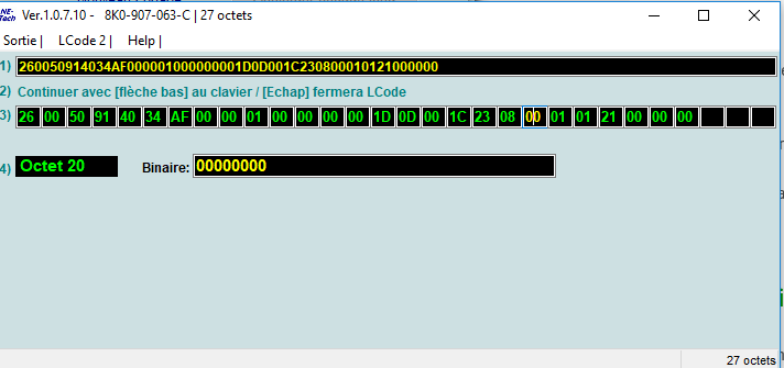

Module 09 → Codage long (07) → Assistant → Octet 23 → cocher byt 5     ici c'est ok
-> Octet 20 → mettre byt 7 sur 1 au octet 20 je que des 0000000 ???

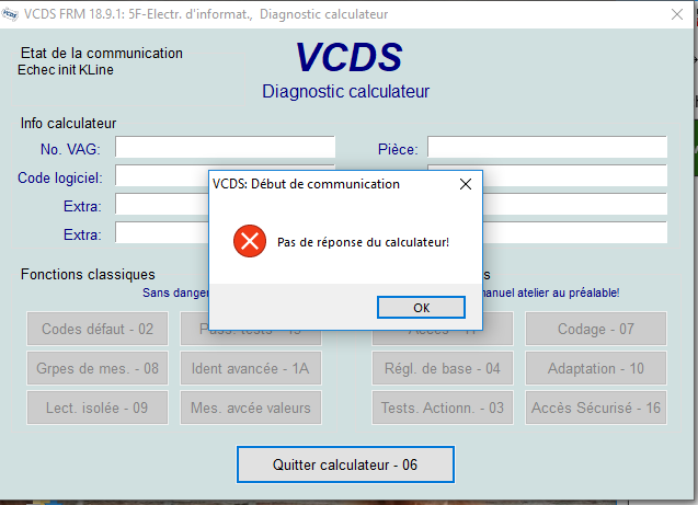

Module 5F → Adaptation (10) → Canal 6 → Mettre nouvelle valeur sur 1 ici je c'est pas aller ???????? je sais clique sur Module 5F mais rien se passe
voici un can de la voiture
