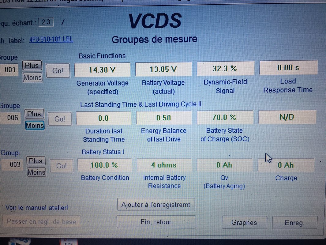

Bon bah cherche pas plus loin, elle est en soin palliatif ta batterie... moins de 10v en tension de chute c'est bon pour le recyclage...
En charge (moteur tournant) t'es a combien ? juste pour vérifier que ton alternateur débite ce qu'il faut...
Je suis à 14,30V.
Donc ça a l'air bon... tu n'as plus qu'a changer ta batterie, faire un reset des défauts et voir ce qui se passe...
Faut que je vois ça. Ça fait un moment qu’elle débloque de toutes façons.

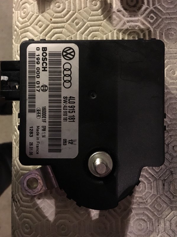

C est le mien

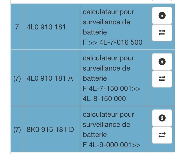

Pensez vous que ce calculateur irait sur la mienne ?
Avec mon VIN il me propose ça sur 7zap.
La version change suivant ton numéro de châssis.
Ex : version D si ton numéro est supérieur à 4L-9-000 001.
