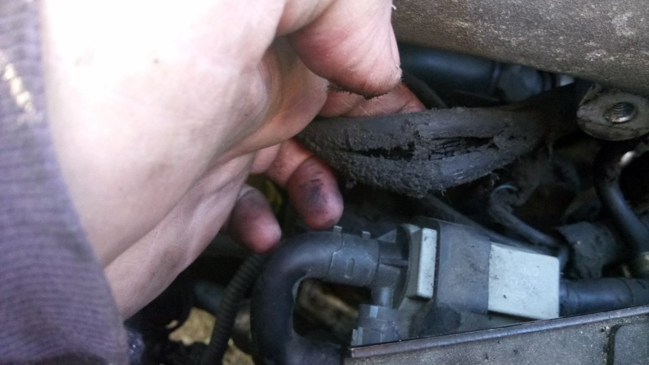

(hier j'ai trouvé une durite en etat décomposé ,sous le collecteur d'admission..alors aujourd’hui moteur est plus stable et puissent)
mais maintenant ça fume ..surement que je n’ai pas tout vérifie en profondeur..
fumé
ouch sale gueule la durite...
Met en une neuve.

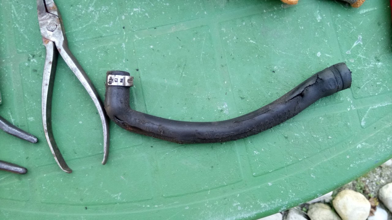

pour fumé c'est réglé..encore 2 durites de ventilation de carter sont hs.
j'ai les commandé..

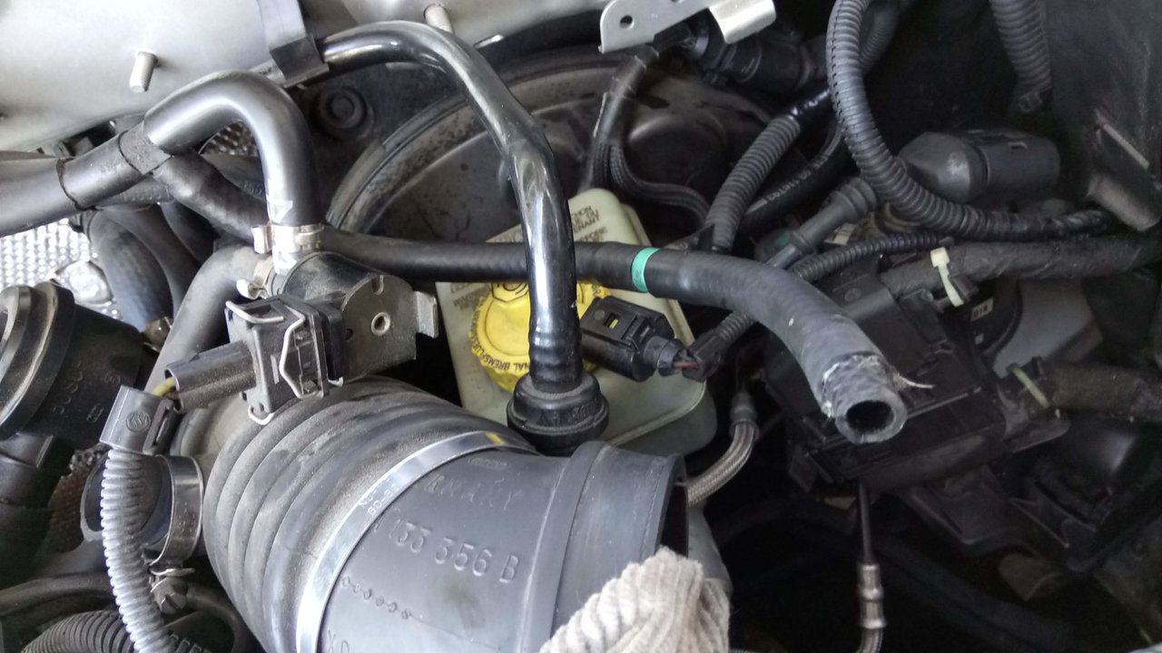

1.il y a un durite de que etais branché directe sur la boite de filtre a l'air..c'est bien visible que c'est bricolage..mais je ne comprends pas pour quel raison..ou il doit être normalement?

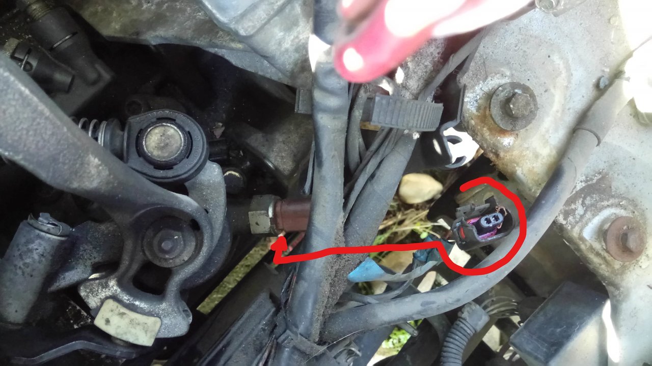

2. aussi j'ai trouvé un capteur sur la boite de vitesse avec son fiche endommage..qu'est ce que c'est?svp..capteur de la vitesse?

Salut, je pense que tu dois avoir le système de pompe à air secondaire, normalement tu as un trou d’origine dans la boîte à air. Cependant il y a des TT comme la mienne qui n’ont pas ce système et donc boîte à Air sans trou. Ta boîte à air a dû être remplacé.
Ta fiche se branche sur le capteur de marche arrière pour les feux  de recul.

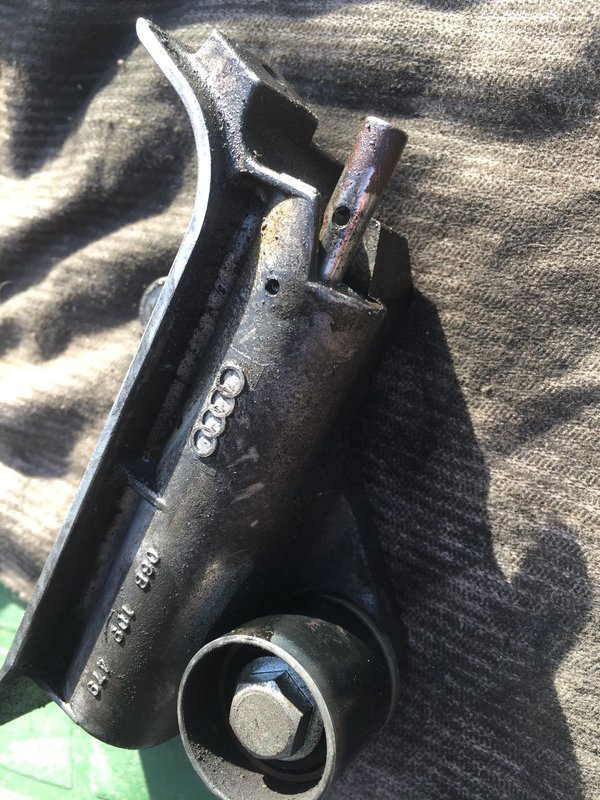

enfin j'ai trouvé la cos de le bruit diesel..c'est tendeur hydraulique de distribution qui est hs.
après changement de distri - plus de bruit.
