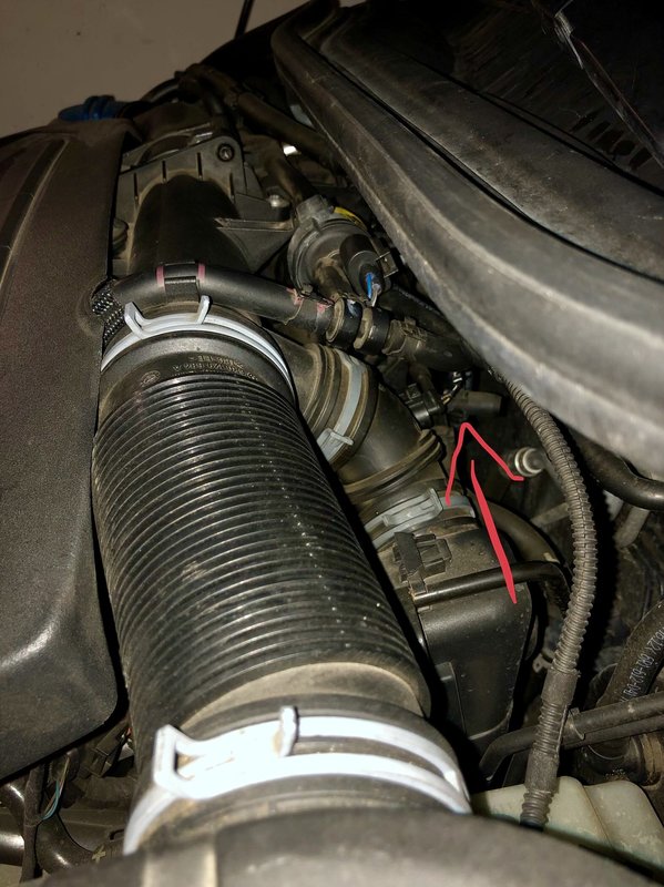

Peux tu nous préciser de quel capteur de pression il était question (suralimentions, Huile). Si tu as le temps tu peux nous envoyer une petite photo de son emplacement. En tout cas un grand MERCI pour le partageAP-Smiles_u1F609.png

Bonjour à tous, j’ai mis un peu de temps à faire des photos mais c’est fait 😅 je n’arrive pas à modifier directement mon « tuto ».
Pour info c’est le capteur de pression d’huile moteur !!!!!
  • Aime 1
merci pour les photos en revanche je ne crois que ce soit le capteur de pression d'huile moteur ce que tu nous montres étant donné que tu es sur le collecteur d'admission. Je ne connais ce moteur mais la prochaine fois que je le vois au garage direct je regarde à quoi il correspond AP-Smiles_u1F60A.png. En tout cas merci pour le partage @ bientôt
Alors le capteur est bien celui sur la tubulure d'admission. Capteur de pression de sural ref 038906051CAP-Smiles_u1F609.png
  • Aime 1

Hello , normal que les caractéristiques de se capteur sont celles pour une Audi A1 TDI ? Pourtant c’est un moteur essence 🤔
Je dirai qu'un turbo reste un turbo, du coup qu'il soit monté sur une essence ou un diesel c'est la même chose donc le capteur de pression sera le même pour le même turbo.
Si tu m'envoies en MP ton immat je te dirai demain si j'y pense quel capteur est monté en origine

C’est la photo du capteur qu’il y a sur ma voiture, j’en ai commandé un nouveau mais en faite lorsque j’ai rentré mon immat le site de donner pas le bon capteur comparé au numéro inscrit dessus. Du coup j’ai tapé les ref oem et la il m’a sorti un capteur identique mais dans la liste des véhicules compatibles il y avait que des diesels :/ .... Bref je me suis fier aux ref et j’ai quand même commandé celui-ci. En espérant que se soit sa le problème car j’aurais tt essayer....
Donne moi ton immatriculation en MP je te dirai celui qui a été monté dessus à l'origine via l'Etka officielAP-Smiles_u1F609.png
