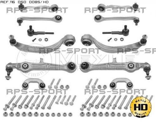

Voilà j'ai mes 4 silent-blocs de mes bras de suspensions supérieurs à remplacer, je voulais savoir si certains d'entre vous ici avaient déjà eu l'opération à réaliser et surtout quel est le meilleur choix à faire niveau marque ?
Je pense qu'on peut juste remplacer le silent bloc sans le bras en lui même mais une rotule peut ne pas être un luxe...
Tous les retours d'expérience sont bons à prendre.

Pas une bonne idée de changer que les silent bloc, change tous, c’est franchement mieux et plus sérieux.
le top : lemforder
Exact....ou Meyle HD...Encore mieux que l' origine...
  • Aime 1
Salut, je pense aussi que tu devrais remplacer les bras complets comme ca tu reparts aussi avec les rotules neuves. Tu seras tranquil cequi est fait n’est plus à faire
Change les bras complets car les rotules s’usent aussi et ne se changent pas seules.
Marque : LEMFORDER, c’est ce qui est monté par Audi.

On peut trouver ça ou les meyle hd ?

'j'ai changé que mes silenblocs superieur; chez audi ils m'ont dit que si les bras n'etait pas cassé on pouvait changer que les silenblocs: 25 euros l"unité renforcé chez audi: Sinon 270 euros le bras avec le silenbloc. A toi de voir
25e... chez audi ?
Je pense que je vais commander les lemfoder directement si je n'arrive pas à trouver les myele hd..
Envoyé de mon SM-G920F en utilisant Tapatalk
Les rotules prennent du jeu aussi. C'est pour ça que les bras complets sont une solution intéressante (moins de 600€ les 8 bras en LEMFORDER pour les S4).
le top : lemforder
Attention tout de même où tu les achètes car il y a plein de copies chinoises pour cette marque....
