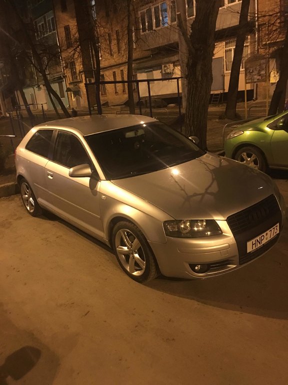

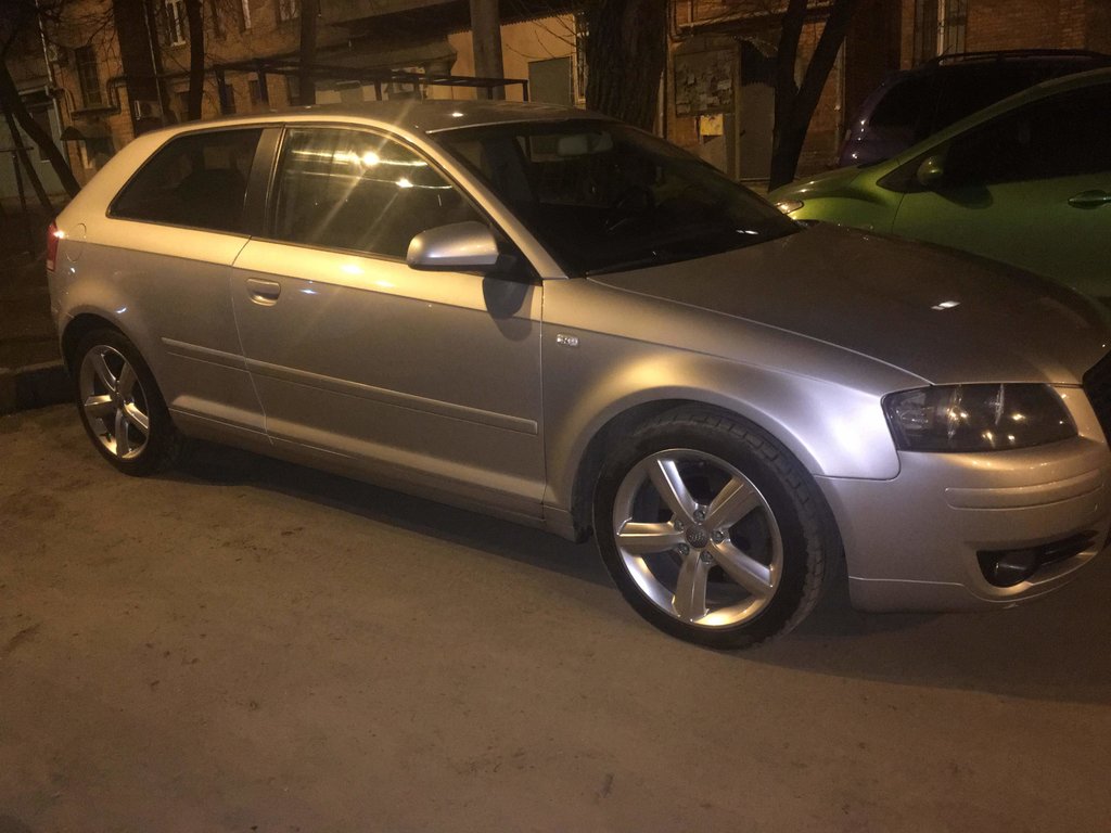

J'ai eu des difficultés à trouver des 18". J'ai finis alors par mettre des 17" en attendant. Je vous ferrez des photos dès que possible !
Merci encore
Les jantes arrieres rentrent un peu, mais c'est ce que j'ai pu faire de mieux
L'Et56 j'ai, mais c'est des 17" pqs des 18. Elles ne frottent pas mais ca rentre un peu, j'aurais bien aimé des jantes qui vont pil poil et donc qui remplissebt bien les ailes, je vient de me rendre compte que les 16" retirées sont des et45 qui d'ailleurs remplissaient bien les ailes. Enfin de compte, mieux vaut avoir celles qui rentrent que celles qui sortent des ailes.
Modifié par AzWal
les jantes du devant ca va, mais celles arrieres rentrent un peu plus que ce qui est toleréable
