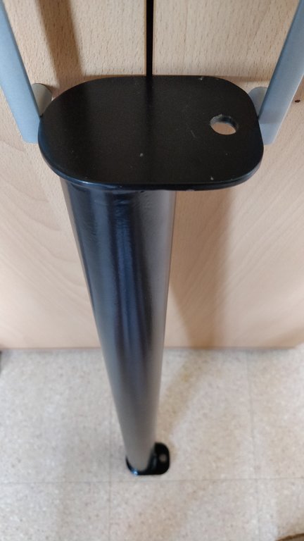

Hello les gas.
J'ai de mon côté une barre Homemade (pas faite par moi, mais achetée sur lbc) je peux vous faire des photos.
Mais j'ai aussi les rondelles de support de la barre qs oem dont je n'ai pas l'utilité. Par contre ces rondelles ne sont que des caches de déco. La vraie barre qs se fixe sur les 2 boulons d'origine grâce à des encoches à chaque extrémité de la barre et les rondelles ne servent que de comestique pour "finir" l'ensemble. La barre n'a donc aucun pouvoir de rigidification.
C'est pour cela que j'ai laissé tombé la piste oem pour me pencher sur une barre costaud.
Bon mon seul souci actuellement c'est de trouver 2 boulons M12 avec pas de 1 et une tête hexagonale car les boulons d'origine sont avec une tête 6 pans très fragile...
Celui qui me trouve ces boulons gagne les deux rondelles de la barre qs 😁

Pour la rigidité de la caisse, le TT à des renforts sous la banquette arrière donc  elle est mieux renforcée qu'une A3 de base.
Faut bien comprendre que la qs est une série spéciale "prestige" mais en aucun cas une bête de circuit préparée. La barre est donc la pour faire joli.
Maintenant je veux faire régulièrement du circuit, il faut que je renforce encore. Donc j'utilise une barre spéciale dont voici la photo.
Là je suis en prise directe sur les côtés de la carrosserie, et mise à part le fait que je ne pense pas pouvoir fixer un harnais sur la barre, celle-ci renforce bien la caisse au niveau des efforts latéraux du châssis (changement violent d'appui par exemple)
