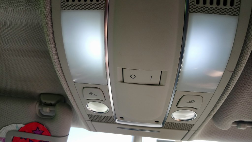

Leds blanches plaques, intérieur avant installer par contre a l'arrière j'ai pas pris les bonnes :/
Je vais faire des photos plus tard. :biggrin:
  • Réponses 122
Voici une photos avec les nouvelles ampoules blanches a led.
Pour ceux qu'il veulent elsawin 6.0 j'ai un lien et c'est gratuit.....AP-Smiles_u1F60A.png A l'origine je l'est acheter mais ça à été tellement galère avec le vendeur que je veux vous en faire profité.
En MP. ;)
à l’instant, RABITO a dit :
Oui c'est plus clair et ça fait surtout moins tamisé la nuit .

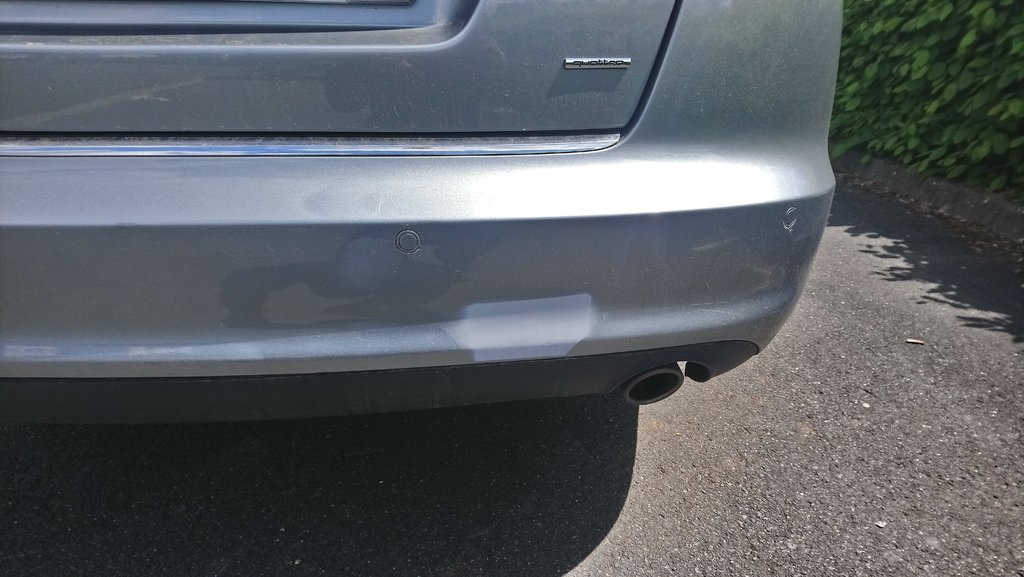

L'étape suivante consiste à réparer le trou que l'on voit sur le parechoc AP-Smiles_u1F62C.png
Demain ponçage, mastiquage,ponçage et apprêt. La peinture est commandé. AP-Smiles_u1F60A.png
Modifié par nougat49
Trou bouché et apprêt mis.
Plus qu'a attendre la peinture. DSC_0564.thumb.JPG.1660a3179680bbf00630afbc5d436aa9.JPG

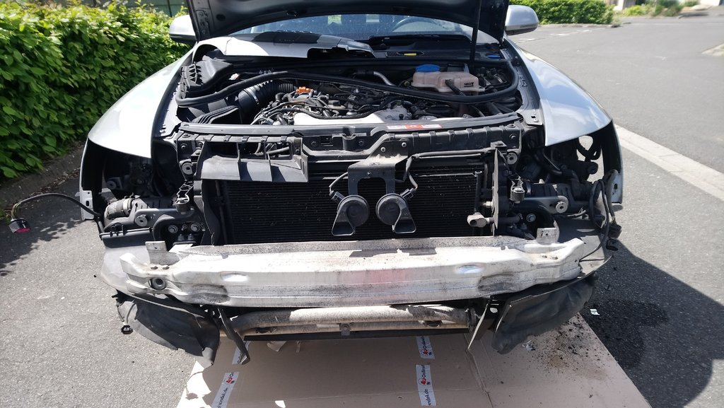

En attendant démontage de la face avant pour remplacement de la pompe à eau, courroie, galet et surtout le liquide de refroidissement, qui est , à mon avis d'origine...
Jusqu'a ce que je m’aperçoive que j'ai pas le torx M60 pour détendre le galet tendeur... AP-Smiles_u1F62C.pngAP-Smiles_u1F62C.png

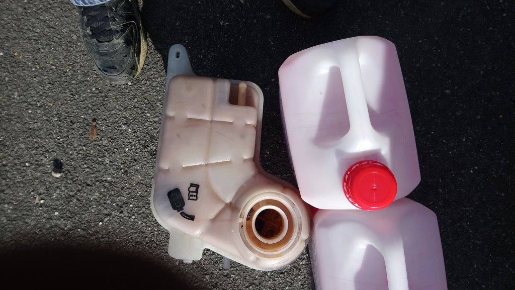

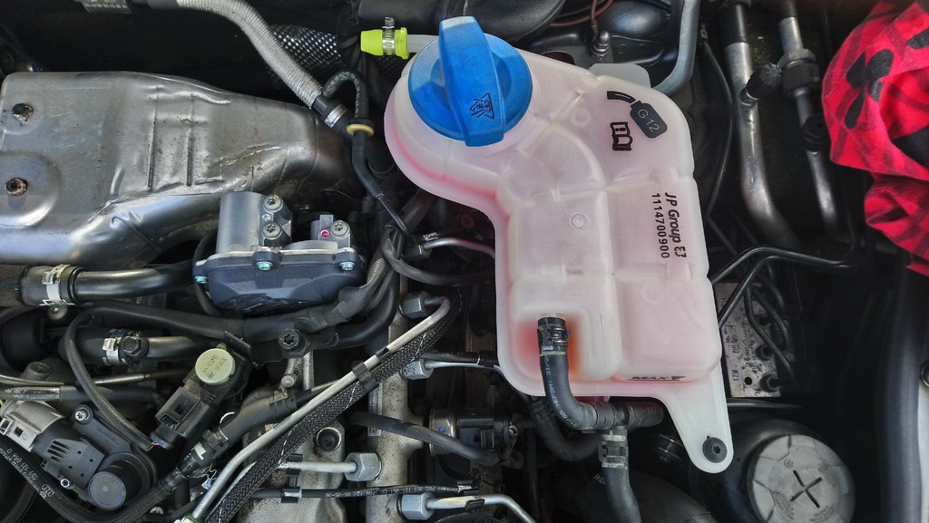

Bon je remonte tout mais vidange le circuit et remplace le vase d’expansion par un neuf.
Par contre y'a un trou supplémentaire sur mon nouveau vase, du coup j'ai boucher celui-ci sur le nouveau, que j'avais pas à l'origine quelqu'un sait pourquoi ?
Voici les photos :
Quelqu'un a une idée sur la différence des 2 vases d'expansion ?
Le 11/05/2018 à 22:47, RABITO a dit :
une sortie en plus qui je crois est fait non pas pour les tdi mais pour le tfsi
Sur mon tdi j’ai la durite supplémentaire. L’explication doit être ailleurs 🤔
il y a 58 minutes, Y0Y0 a dit :
Bonsoir yoyo,
En effet, je cherche juste à comprendre d’où vient cette durite supplémentaire. AP-Smiles_u1F609.png
La mienne date du 10/2008.
Très probablement une modif du circuit de refroidissement pendant le cycle de vie de l’auto.
