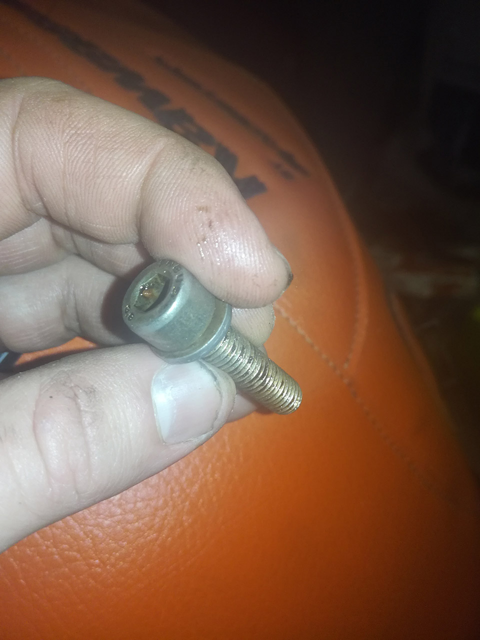

En démontant le cache sous la voiture, j'ai retrouvé cette vis, déjà pour commencer... Impossible de voir d'où elle provient, ni de savoir où elle va... Je l'ai trouvé côté échappement, mais avec toutes les vibrations, elle a pu venir de n'importe où. Elle fait 4cm avec la tête :

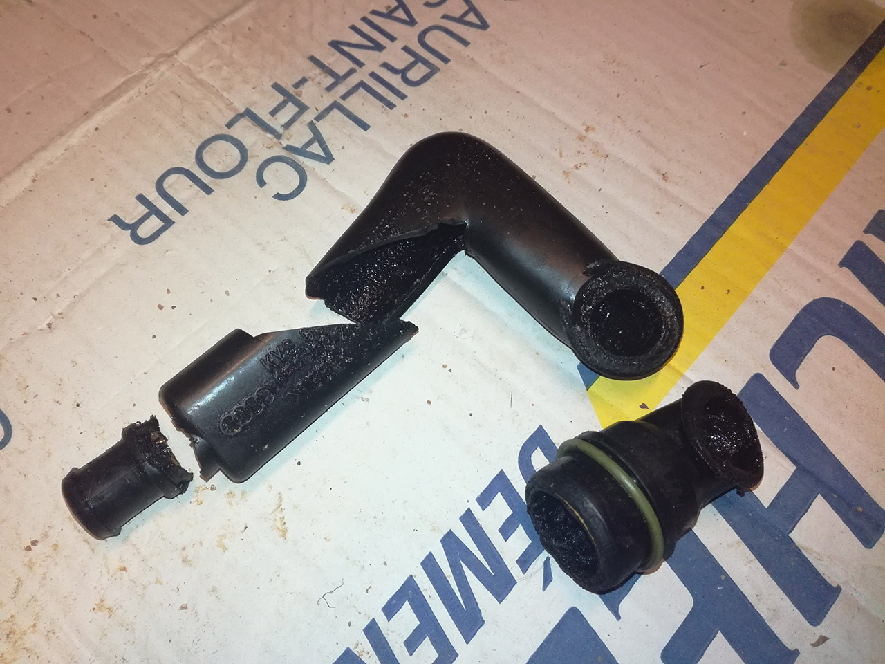

Changement du reniflard d'huile qui était tellement cuit qu'il a pété dans tous les sens au démontage :

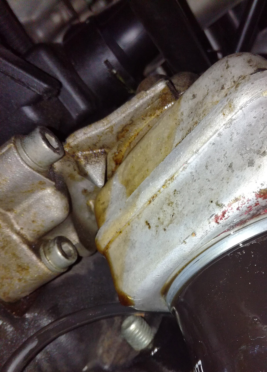

Ensuite changement de tous les filtres, remise en huile, classique... Sauf qu'à la remise en route j'ai un gros goutte à goutte au niveau du filtre à huile... Appel à un ami, qui me dit que des fois, c'est l'écrou à la base du filetage du filtre vissé qui est desserré...
Du coup je resserre, je remets mon filtre et redémarre... Toujours ce goutte à goutte, mais qui semble provenir d'au dessus du refroidisseur d'huile... Incapable de la localiser précisement... Mais les durits au dessus sont sèches, je pense au refroidisseur d'huile qui est cassé... Vu le kilométrage, ça pourrait être possible ? La vis que j'ai retrouvé ressemble quand même bien à celles que l'on voit par ici... :(
Bref.... Voiture immobilisée jusqu'à ce que j'ai pu trouver, mais si vous avez une idée, je suis preneur. La voiture s'est mise à perdre de l'huile relativement brutalement, et seulement moteur tournant... A l'arrêt, tout est sec.

J'ai 2 suggestions par rappor à l'éclaté suivant :
- soit l'écrou rep 8 est desserré (tu l'as resserré, donc ce n'est pas ça)
- soit le joint rep 6 est endommagé. joint ref 038 117 070 A

Salut ! Merci pour ton mot et les références,
j'avais pas encore pris le temps de consulter les éclatés, mais c'est effectivement une très bonne piste... J'imagine que je dégage le refroidisseur juste grâce à l'écrou que j'ai resserré du coup ? Car je ne vois pas d'autre bestiole susceptible de maintenir plaqué ce dernier.
Pour ma vis, par contre, mystère toujours... On dirait bien une M8x37 comme référencé en rep3, mais il ne me semble pas en avoir vu de manquante à ce niveau là (mais après, comme j'ai pas pu tout démonté, j'ai peut être mal vu... l'accès n'est pas très pratique sous le collecteur).

La vis ressemble énormément à celles que l'on voit sur la photo 3.
Peut être la source de la fuite?
je me dis qu'une vis en moins telle que celle-ci, ça doit bien manquer quelque part oui... :( Mais on dirait que la vis rep3 sur le schéma sont bien présentes aussi sur ma photo (le support semble différer un peu du schéma cela dit, ou c'est moi qui divague ? on voit même mon beau reniflard que j'ai changé dans la douleur au dessus lol)
J'opte de plus en plus pour le joint défectueux/vieux du coup... car les vis rep3 sont bien en place.
Le pourtour du support de filtre est bien sec contre le carter, et il ne manque pas de vis... Donc elle vient d'ailleurs *pffff*
Cependant, en serrant l'écrou rep8, cela aurait eu comme conséquence de serrer un peu plus le-dit joint du coup, et aurait dû limiter/supprimer cette fuite non ?

Sauf si le joint est sec ou rompu, dans ce cas l'échangeur eau/huile est en appui sur le carter directement donc pas d'étanchéité .....
Bon, alors suite et fin de l'histoire...
L'écrou qui tenait le radiateur d'huile était bien serré, le filtre à huile aussi... le seul soucis que je n'ai pas pensé à vérifier était de vérifier si l'ajutage fileté était bien serré, lui, sur le support de filtre à huile...
Donc j'ai changé le joint, qui n'était pas si moche que ça au final, et ai resserré l'ajutage avec une pince, puis l'écrou sous le radiateur, puis enfin mon filtre à huile... Et ça fuit plus...
plus de 2 semaines d'immobilisation pour si peu de choses... Tant mieux au final, mais fait chier tout de même. Merci à tous pour vos précisions et conseils :)

Mon reniflard aussi est cuit et je l'ai bricolé en attendant. Aurais tu la référence par hasard? J'aimerai le commander neuf mais je suis pas certain du modèle étant donné qu'il manque des morceaux..

c'est la pièce rep 2 sur le schéma, avec la référence au dessus. Je l'ai prise sur oscaro chez febi il me semble.
