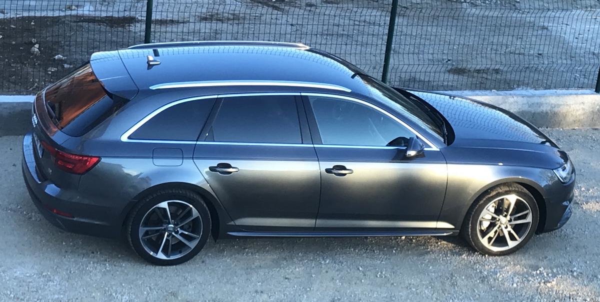

Suite à la vente de mon A3 super optionné, une ligne au top mais un confort assez difficile à gérer pour un gros rouleur comme moi et bien voici mon nouveau joujou.
Du coup voici mon A4 break qui malgré quelques options manquantes correspond parfaitement à mes attentes, grand coffre, confort de roulement impressionnant et super moteur. Le plus bluffant est le silence à bord, mon 330D était silencieux mais celui-ci l'est encore plus!
Voici une petite liste des options: :petard:
Gris Daytona Nacré
Pack extérieur S-line
MMI navigation plus touch + virtual cockpit
Phares LED - Assistant feux de route
Clé confort
B&O
Audi phone box
Audi smartphone interface
Amortissement piloté
Caméra de recul
Rampes de pavillon alu
etc
Je rajouterais des photos sous peu.

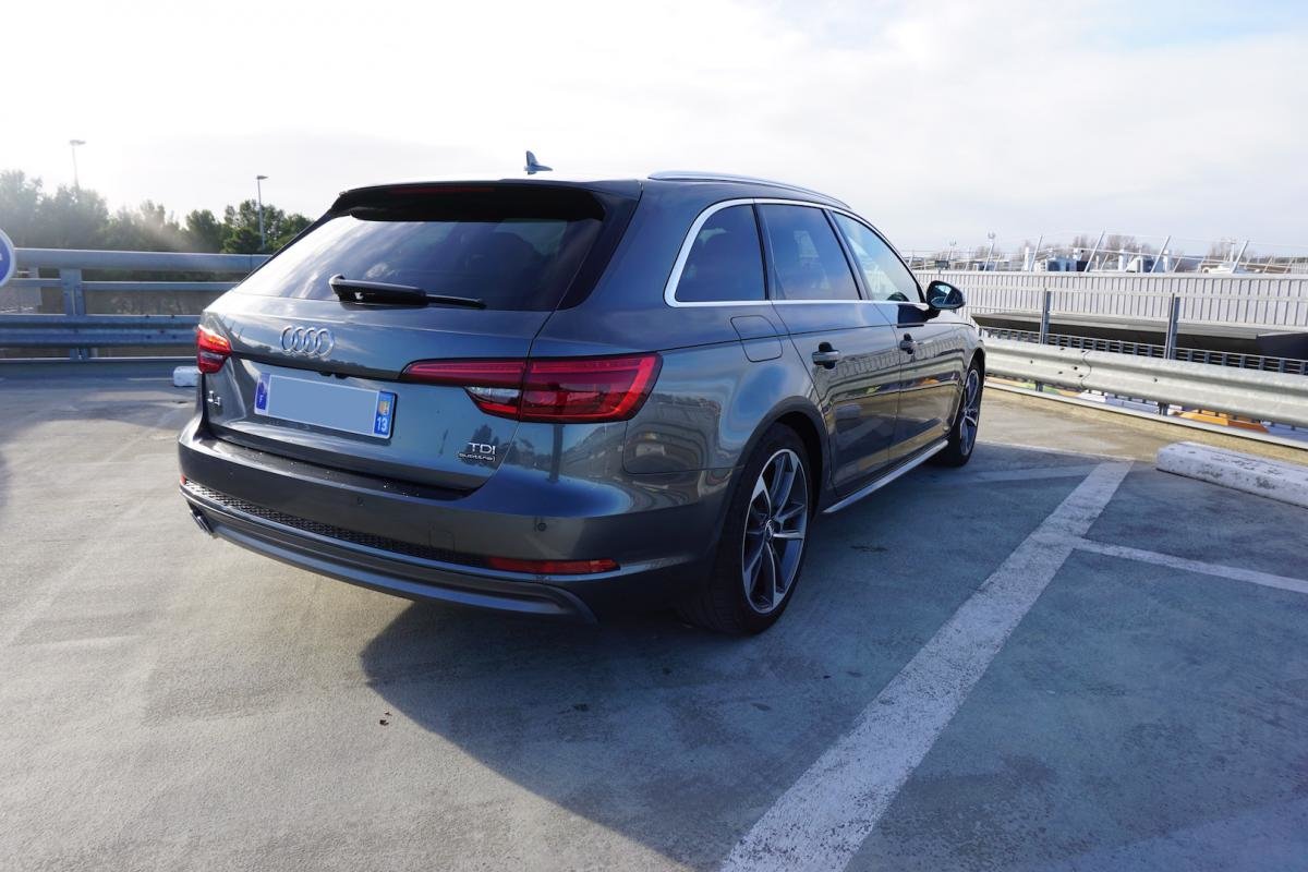

Petit regret sur la ligne discrète de mon A4, il est impossible de différencier un V6 TDI d'un 190 TDI :reflexion:
L'ancienne version disposait de pot d’échappement séparés assez suggestif et bien esthétique aussi.
Dommage... :nixweiss:

Il me semblait que le V6 avait une sortie de pot de chaque côté et que le 190 double sortie du même côté ? et le 150 une sortie
Si je ne dis pas de conneries il n'y a plus que les pots d'un seul coté du au manque de place causé par le reservoir adblue..
Et pour les essences ?
Sur lA5, diesel uniquement à gauche et tfsi des deux côtés
Tfsi 150 que d'un seul côté
Tfsi 190 et 252, une sortie de chaque côté :icon6:

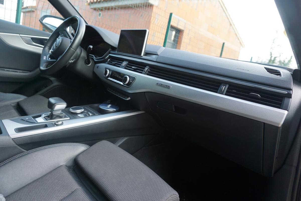

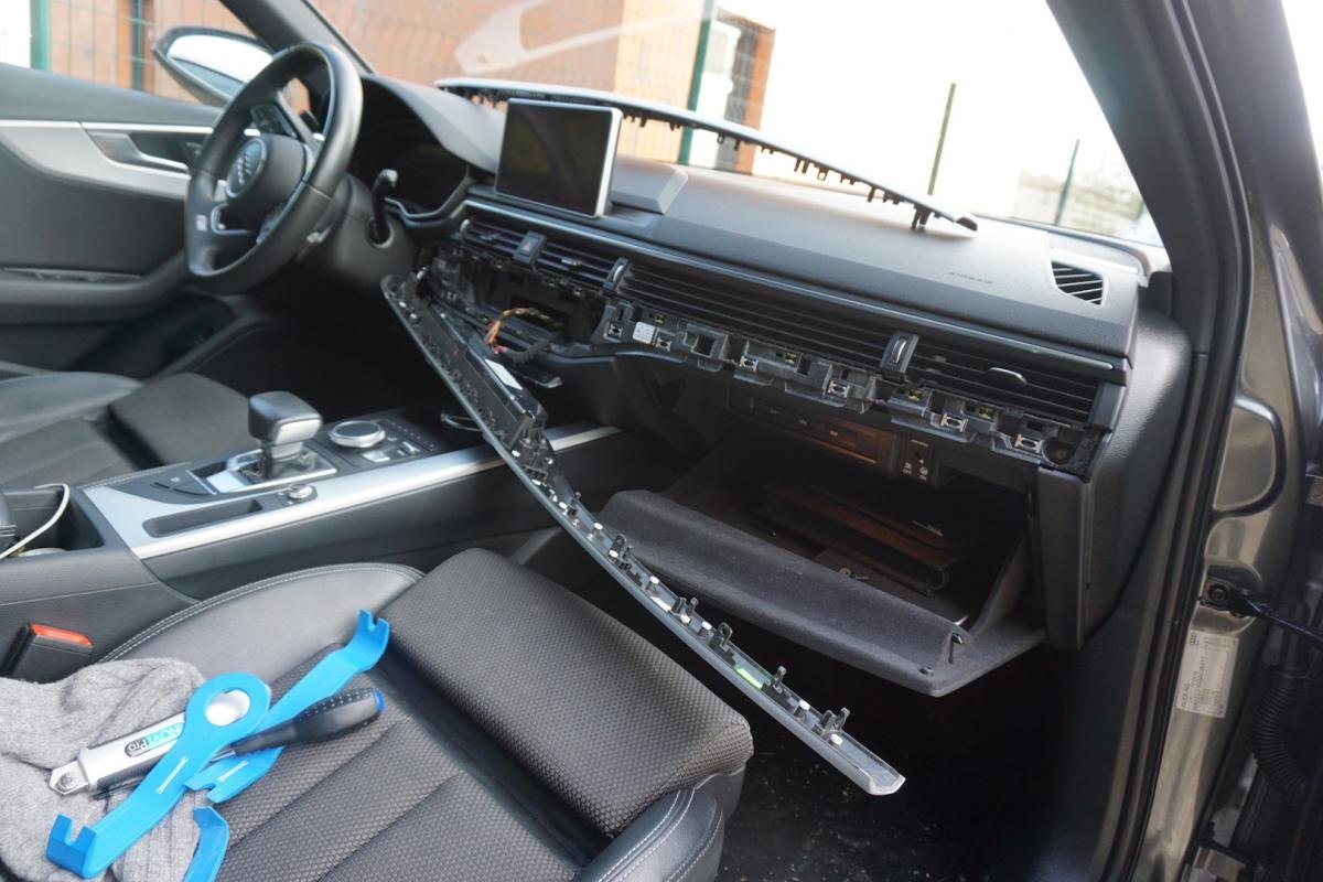

Petite modification du jour, j'aimais pas beaucoup le placage type alu brossé et du coup je l'ai remplacé par l'alu hexagon texturé (dénomination bmw). Qui est d'ailleurs identique à celui que j'avais dans mon ancien 330D M... :nixweiss:
Changement facile à faire, éléments trouvés sur Ebay Allemagne.
Voici quelques photos mais le rendu réel est bcp mieux :malelovies:
Tu as aussi changé la pièce autour du levier de vitesse/tunnel de transmission?
Tu en as eu pour combien?
Il faut quand même avoir l'oeil averti pour voir la différence, mais le rendu est très sympa! :love:
Motivé pour un petit tuto pour le démontage? :race:

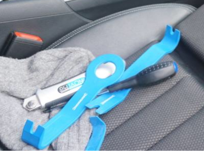

Piloo, malheureusement je n'ai pas pris plus de photo pour pouvoir faire un tuto détaillé mais le procédé est très simple.
Comme tu peux le voir sur mon siège passager, il faudra des clés torx, une douille de 8 et des outils de démontage en plastique pour ne rien abimer.
1/ Les inserts des portes sont tous clipsés donc faut juste tirer doucement et ça vient.
2/ L'insert entre les deux sièges contenant le bouton du volume est aussi clipsé, faut commencer par le côté accoudoir et remonter vers le levier de vitesse.
3/ Pour le petit morceau entourant les commandes des feux, faut démonter la partie sous le volant qui est tenu par 3 vis qui s’enlèveront avec une douille 6 pans de 8mm et ensuite déclipsage classique. Ne pas remonter la partie sous le volant pour la suite.
4/ Pour le grand bandeau, il y a trois torx à dévisser. Un proche du volant et deux au niveau de la porte de la boite à gant visible uniquement quand elle est ouverte.
J'ai fait de mon mieux, si cela peut servir. :reflexion:
Bon moi jaimerais bien trouver où on peut acheter tes outils de démontage en plastique.
Cest bon j'ai trouvé sur eBay
@Arturos: merci, ca servira toujours!
@AJGG: tu trouves ce types d'outils chez pas mal de revendeurs (notamment partenaires du forum). par ex, pour le montage de leds: https://www.ledperf.com/kit-4-outils-de-demontage-special-plastique-p-5981.html
tu peux trouver la même chose chez d'autres revendeurs pour démonter toute ta voiture ;)
