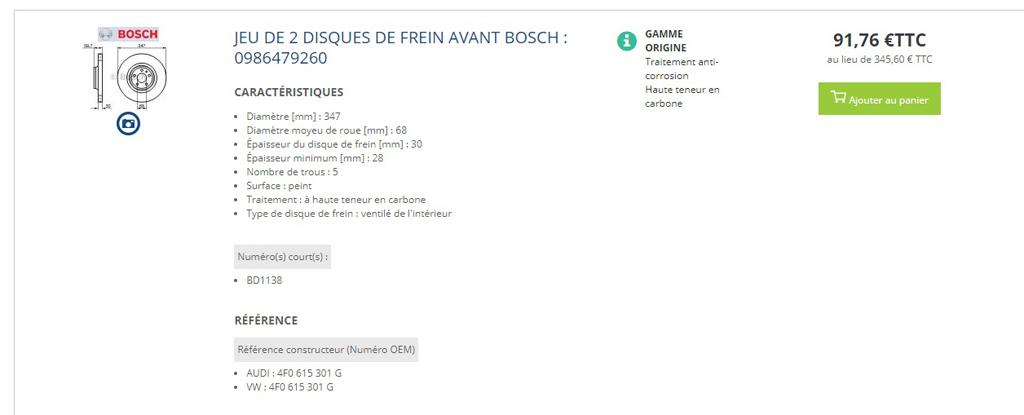

j'ai bien les 4 disques qui sont sur le mini
A l'avant: Disques de 347mm ep 30 (1ZL). Valeur Mesurée : 28,1mm
A l’arrière: Disques de 330mm ep 22 (1KW): Valeur Mesurée 20,3 mm
