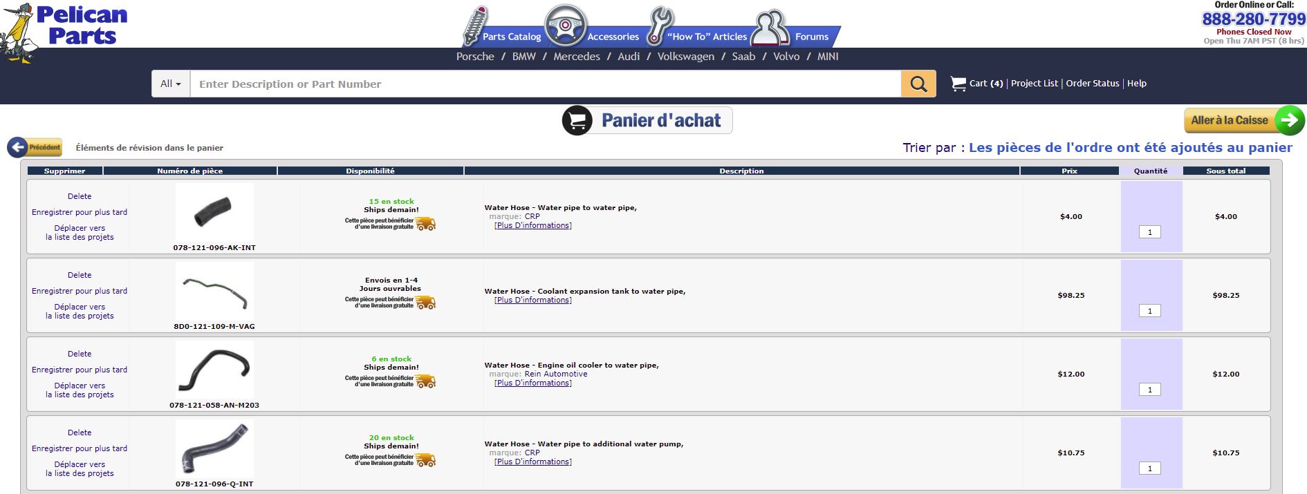

Il s'agit des références
078 121 058 AN
078 121 096 Q
8D0 121 109 M
078 121 096 AK
merci d'avance pour votre aide
en complément , voici un lien pour commander toutes tes durites pour 125$ (soit 105 euros )(délai livraison pouvant aller jusque 4 semaines !!)
exemple avec la première référence :
http://www.pelicanparts.com/More_Info/078121058AN.htm?pn=078-121-058-AN-M203
puis taper les autres ref. dans barre de recherche du site , ce qui donne :

j'ai commandé les pièces aujourd'hui
