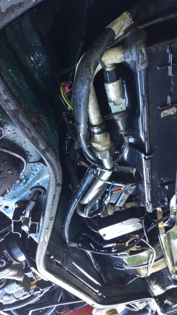

En effet c'est donc ça (cf photo).
Je vais changer ça (cc Memphis!!).
J'espere que le mastervac n'est pas abimé egalement.
Merci Burny pour ton aide.
J'ai trouvé ici un lien avec un kit de refection semblant contenir le clapet anti retour qu'il me faut, sans en etre sur.
http://www.autodiesel13.com/pochettes-de-joints-36/necessaire-reparation-pompe-a-vide-8871.html
Qu'en pensez vous?

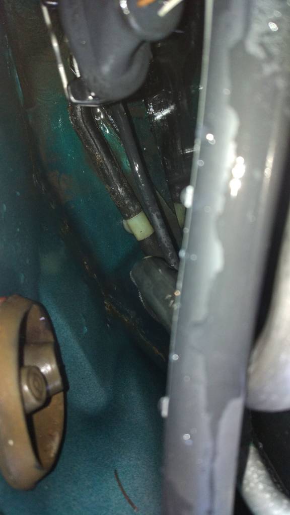

Suite à mes lectures, j'ai egalement souvent lu que le mastervac rouillait consécutivement à l'accumulation d'eau dans le berceau superieur, au dessus du mastervac.
J'y ai donc jeté un oeil et je ne peux que vous encourager à le nettoyer et a deboucher le trou d'evacuation si ce n'est pas le cas.
Le mien etait rempli de feuilles mortes et de boue, j'ai du y aller au karcher pour virer tout ca, et maintenant ca coule tout de suite. L'eau etait bouchée et devait mettre des heures voir des jours pour s'evacuer.

Si j'étais toi je changerais la pompe entiÚre = y a d'autres clapets a l'intérieur sous la cloche centrale.
Je retrouve pas le post ou j'en avais parlé qd j'ai eu a faire ce changement...
y'a des joints qui me paraissent inutiles dans ce kit non ?
Oui, c'est pas pour cette pompe a vide a la base mais c'etait les clapets de non retour qui m'interessaient. J'ai préféré faire ca bien, Memphis m'envoie une de ses pompes a vides :)
En esperant que le servo-frein ne soit pas atteint lui aussi, car j'ai deja pas mal changé de pieces sur le freinage...
