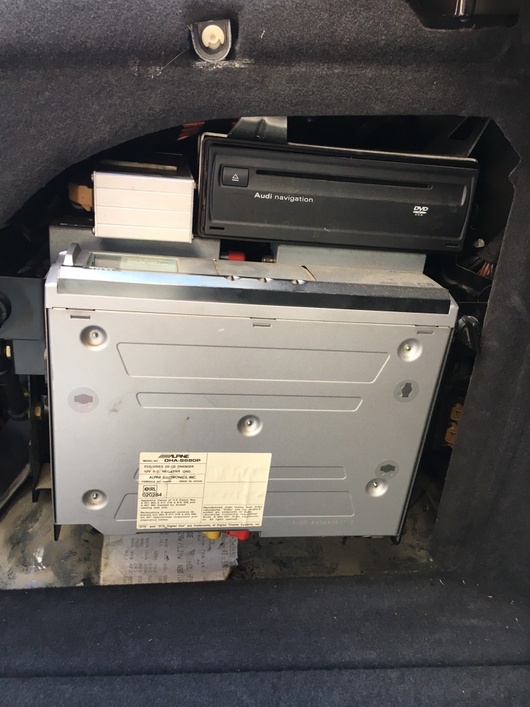

une petite question au passage quelqu'un saurai se qu'est se petit boitier a
gauche de lecteur de navigation
j'ai un peu de mal a le demonter un peu trop serez ( grosse main ) :icon_lol:
Avec une nouvelle batterie tu seras tranquille, j'ai changé la mienne il y a un mois, pourtant l'ancienne n'était pas vieille mais la différence était flagrante.
Pour ton boîtier je ne vois pas du tout, rapport peut être avec tes DVD en appuies tête / frigo / fax ?
Merci je vais essayer de le démonter sa m'intrigue

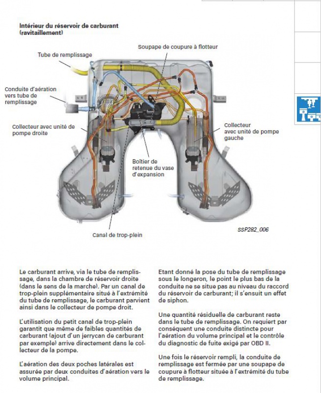

Pas eu le temps de vérifier la pompe immergé trop de boulot , aujourd'hui j'ai commandé le vagcom chez ross-tech et d'après le site je le recevrai jeudi alors j'attend si quelqu'un aurait le schéma de la pompe immergé pour savoir où elle se trouve je lui en serais reconnaissant merci d'avance
Je n'ai pas le schéma détaillé des pompes, mais je peux te confirmer qu'il y en a bien 2.
En général ces pompes sont solides et tiennent bien dans le temps, qu'est ce qui te fait penser qu'elles faiblissent ?
Merci jerems pour le schéma se que je voulais savoir si l'accès des pompes se trouvé sous le siège arrière. Je pense au pompes parce ce que quand la voiture et bien chaude quand j'essaye de redémarrer je n'entends pas la pompe tourné après plusieurs essais la pompe se lance alors dans le doute je voulais les vérifier. En principe je reçois le vagcom demain et je vais effacé tout les défaut faire un peu de route et vérifier se que sa me dit
Si tu veux vérifier les pompes sans tout démonter, tu peux monter un manomètre adapter sur les tuyaux d'arrivé de la rampe d'injection (il y un raccord vissé prévu pour ça entre la partie tuyau souple et tuyaux acier).
Tu débranches le retour admission du régulateur de pression et tu dois avoir 4.0b avec le contact, et au ralentit.

j'ai commencé a demonté mais je bloque sur le bocale du LDR :mur:
j'ai l'impression que pour demonté le bocal faut tombé le passage de roue
si une ame charitable aurais le schéma sa serai gentil :marcelpoire: :marcelpoire: :marcelpoire:
