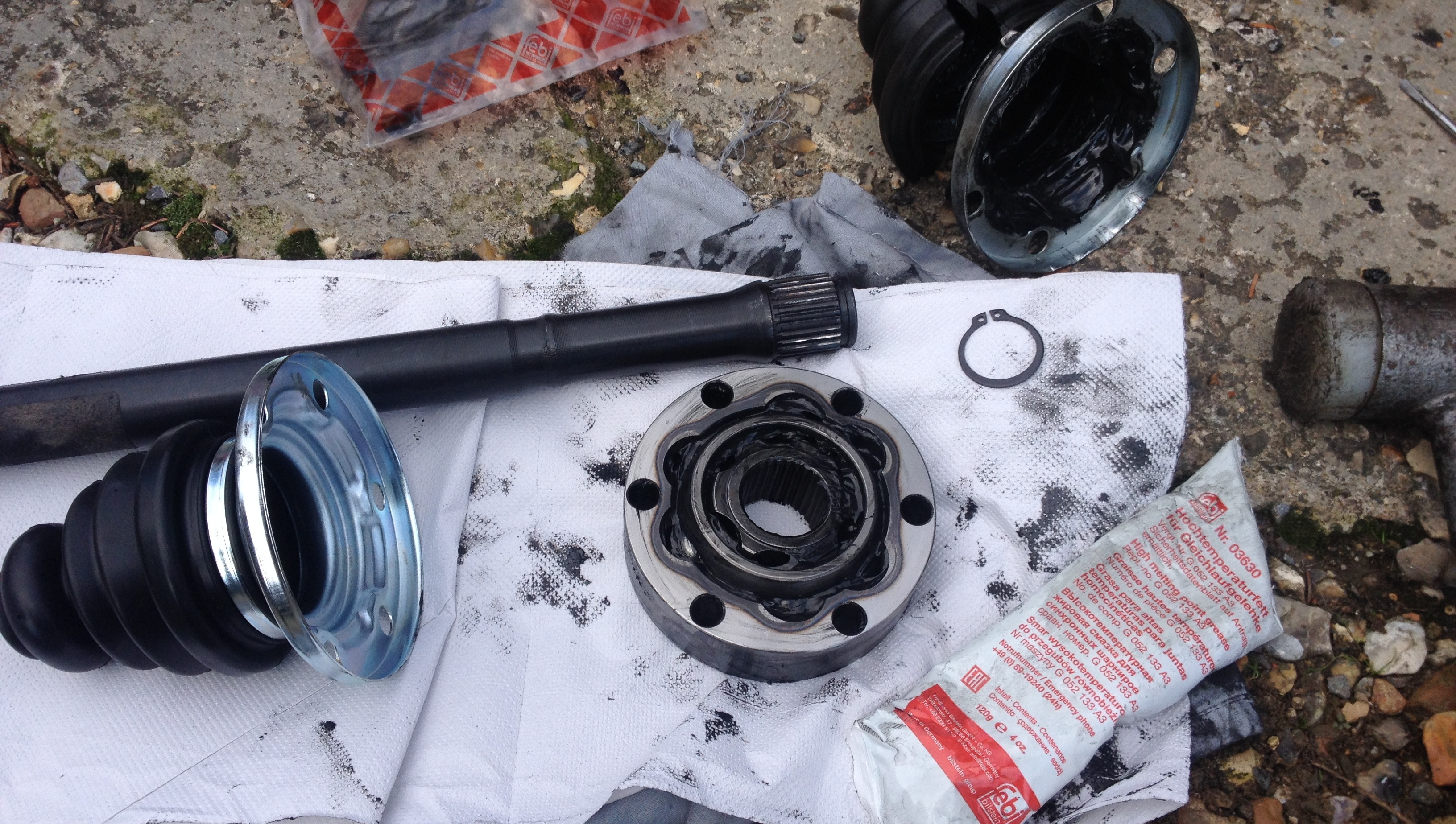

2 : Si vous seriez me dirigé vers un site marchands qui pourrais me trouvé des cardans pas chère, même d'occasion ? J'ai trouvé quelque site internet, sauf ne m'attiré pas très confiance les vendeurs..

2. Si tu as pu identifier la source du problème (côté roue ou boîte), tu n'es pas obligé de changer le cardan complet, les têtes sont démontables.

2 : D'accord, donc les têtes sont démontable et donc possible de réparée un cardans alors, dans ces cas, connais tu la procédure à suivre pour réalisé cette méthode..

2. Côté boîte, tu as circlips en bout d'arbre,
et côté roue, je l'ai fait il n'y a pas longtemps, mais je n'ai pas fait de photo, il me semble que c'est un jonc d'arrêt, donc il suffit de forcer .... Attention, tous les cardans ne sont pas identiques, les têtes ont des diamètres intérieurs différents suivant le nombre de canelures ....

2 : J'vais donc essayé de les ouvrir dans ces cas la, et inspecté l'intérieur, parce-que quand je tourne sa claque ..

Tu positionnes ton cardan dans un étau (avec des mors en alu de préférence) et tu saisis chaque tête en essayant d'appliquer un mouvement de rotation, tu vas vite te rendre compte du jeu dans l'une ou l'autre des têtes .... voir les 2.

1 : Je pense certainement changé le cardan complet, après vérification, j'ai la tête qui ne souhaite pas sortir, je ne sais pas ce que l'ancien propriétaire à essayé de faire avec, mes d'après un garage Audi, c'est pas d'origine.. Donc vais essayé de me procurer deux cardans pour un prix pas chère, tous avec la qualité, mes pas facile..
