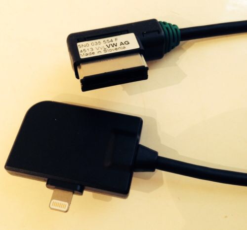

J'ai une A4 B8 (fin 2014) et j'ai un câble noir dans la boite a gants. Avec une sortie USB. Quand je branche mon iPhone 6s il m'indique (dans Media) non compatible ! J'ai aussi essayé avec un vieux iPhone 3GS et pareil. Comment faire ? Existe t il une mise à jour ?
Je possède un câble vag com si besoin.
Ou alors existe t il une solution pour passer la musique en BT la voiture.
J'ai un mmi 3G me semble t il.
MERCI pour vos réponses et votre aide

Bonjour car il me faut un numéro de série. Et je préfère le recevoir par MP. Pour les iPhone il existe plusieurs câble différent mais seulement 2 fonctionne à ce jour avec bague jaune ou blanche mais c est selon le numéro de série.
Après tout dépend de ce que l'on veux branchez dessus.
On ne peux pas branchez un iPhone sur le USB car il faut un câble lighting c est spécifique iPhone c est que du commerce et de la vente mais bon.
salut,
En fait j'ai cru comprendre que mon cable AMI usb qui est connecté ne me servira a rien avec un clable iphone ligthning. Et je ne veux pas un petit cable iphone dans la boite car je veux mon tel visible et devant moi (donc pas la bonne longueur).
Je pense que je vais opter pour un dongle BT USB A2DP pour diffuser la musique.

J'ai ce câble et je peux lire ma musique de mon iPhone 6 sans pb ;)

FInalement je vais prendre un cable Viseeo wma 3000, car il n'y a pas de solution pour avoir du BT A2DP autre qu'en ajoutant un cable.
Merci pour vos reponses
Bonne journée
Pour ceux que ça intéresse jai commande ce câble sur Amazon, moins cher, et cela fonctionne très très bien. Il reprend les mêmes fonctions qu un branchement direct par câble et permute quand il y a un appel.
Bonne journée
Tu as un lien pour amazon, y'a tellement de model que j'ai peur d'en prendre un qui ne vas pas !
