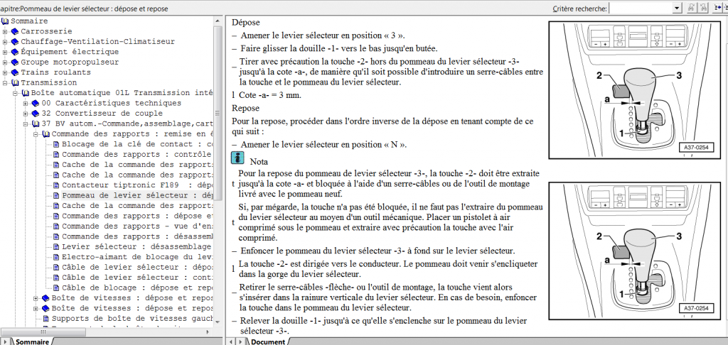

Par contre j'ai un soucis au niveau de mon pommeau de vitesse tiptronic, le bouton est sorti de son logement et je n'arrive pas a comprendre comment le remettre...
Est ce qu'il y a quelque chose sur ETKA là dessus ?
