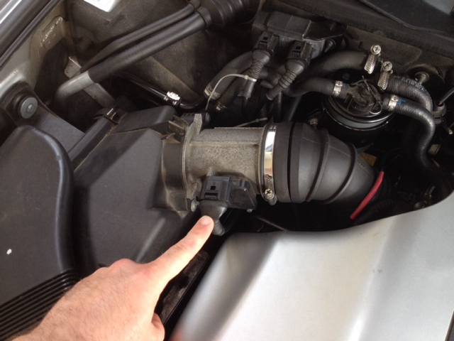

Tu as essayé de débrancher le DM pour rouler ?

Frank>>>> je ne sais pas comment le debrancher !! si tu me dis que c'est simple , je vais essayer , mais apres il y aura pas de problème de defaut ???? j ai meme pas le vag com

Ah si ça va créer un défaut ! Il sera stocké dans le calculateur moteur, même si tu le reconnectes, mais sans créer de problème je pense.
Le but est de voir si le moteur tourne mieux sans : le calculateur utilise alors un fonctionnement de secours basique.
Le connecteur est ici :
Quand tu dis : ca va creer un defaut et stocker dans le calculateur , cad que j'aurai pas de temoin sur le tdb ?? si j'ai un temoin , il faut qd meme l'effacer via vag com ??
Tu propose que je le déconnecte et rouler comme ca , pour voir la difference ?? supposons que je ressent une difference , ca veut dire que le debimetre est encrassé ou mort ????

Il me semble que si, le voyant moteur devrait s'allumer et rester tant qu'il ne sera pas effacer avec un vagcom.
C'est exactement ça, comme le dit frankr, une fois le debimetre débranché le calculateur va se mettre en mode par défaut car si le debimetre est hs il envoie des informations erronées.
