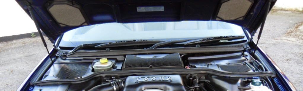

Je n ai pas réussi a trouver sur le forum ou se trouve le filtre à habitacle de la s8 d2? J aurais compris au niveau du pare-brise entre les essuies glace ? Est ce compliquer a changer?

Très facile, il y en a 2, sous le capot
Deux???? 😵😵😵
Ils se trouvent des deux côtés de la voiture??? Si oui ca serait quoi en haut se truc au milieu?🤔
Ca se demonte facilement pour changer ces filtres???🆘
Oui, les 2 machins gris rectangulaires que l'on voit accroché au capot.
L'air est aspiré par le caisson d'eau, passe au travers des filtres dans le capot et ressort au milieu pour être aspiré par le bloc ventilation
C'est simple comme bonjour à changer. Y'a 2 vis 1/4 de tour pour chaque support, tu dévisses, tu enlèves, tu remet le nouveau filtre, tu revisses
