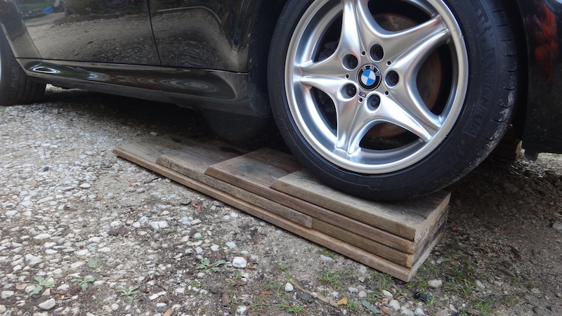

Home made:
Belle réalisation :)
J'y ai pensé aussi mais j'avais des doutes sur la résistance du bois dû au poids du train arrière de la voiture.
Quel type de bois as-tu utilisé pour ton travail ?

Le bois est très résistant, aucun souci là-dessus......
C'est sûr qu'on ne va pas utiliser une planche de 2 cm d'épaisseur pour franchir un fossé; mais là les planches sont clouées/vissées les unes aux autres et posées au sol, aucun problème.

Je crois que je vais opter pour cette solution, sinon ça s'achète ou des planches de bois comme ça ?

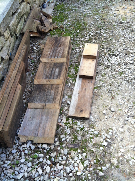

Hello,
Tu vas dans un magasin de bricolage chez Casto ou Leroy Merlin ou Bricoman.
Cour extérieure pour les matériaux de construction.
Tu vois le bois qu'ils ont, tu achètes le nombre de planches nécessaires, et tu te fabriques des rampes sur mesure comme sur la photo plus haut.
Selon l'épaisseur des planches, tu peux mettre 4 "couches" comme sur la photo.
Exemple: 1 ère planche coupée à 1m, l'autre à 80 cm, l'autre à 60 cm, et la dernière à 40 cm.

Merci pour le conseil :icon_wink:
Une épaisseur de 3 ou 4cm par planche suffirait-elle ?
Les vis et clous il faut les prendre de quel longueur et combien ?
Faut-il faire des trous avec un foret au préalable ?
OK, merci.
Pour la largeur de la planche 25cm c'est bon? pour du pneu 255 ?
